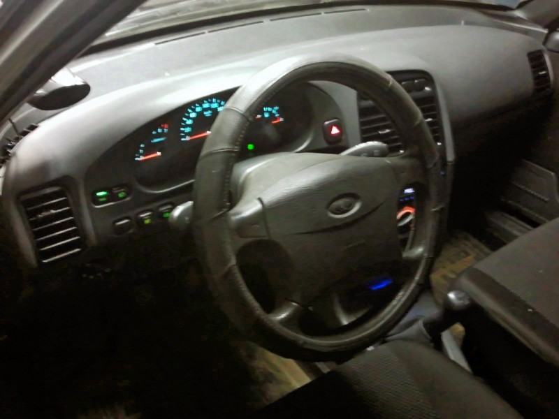

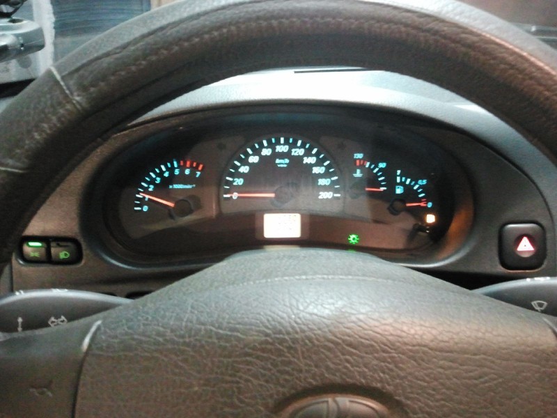

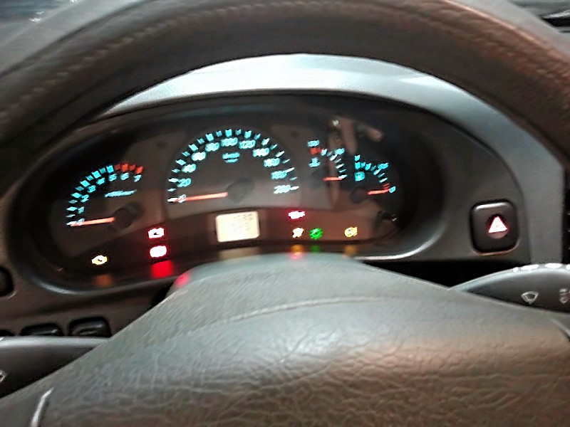

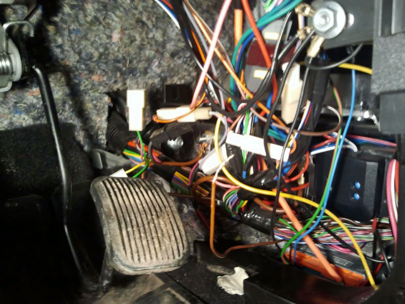

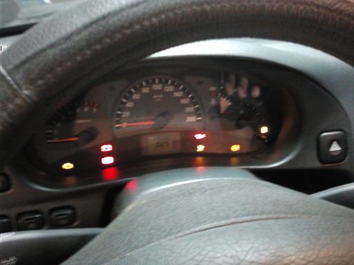

Вот только что вернулся из гаража, накатил "наркомовскую" и готов доложить! ....... Барабанная дробь..........
Ну, чтож... ВСТРЕЧАЙТЕ!!! Первый Богдан-2110 с подушкой безопасности!!! Да, и первая и единственная десятка форума "Автолада" с ПБ!!! supercool. Что уж там - единственная десятка с ПБ всея Руси!
Жаль, не дождался я Вашей помощи уважаемые форумчане, пришлось все ответы на вопросы искать самому! Много чего прочитал, потом паяльником паял...
