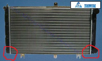

Обратил внимание, что большинство радиаторов начинает течь из патрубков около нижнего патрубка подвода ОЖ.

Сейчас специально выходил к машине, посмотреть где течет... не видно ни чего, но на ощупь вся нижняя часть радиатора мокрая, а больше всего в районе нижнего патрубка, в итоге конкретное место течи мне обнаружить не удалось

[Grinders] писал(а):где течет
| 33282.jpg |
34.83 KB |
323 раз(а) |
[Grinders]
Сообщения: 494
Откуда: [52 RUS] - Нижний Новгород
Авто: ВАЗ-21102 2003г/в, 1,5L 8V, снежка, пробег~95100км
Значит однозначно буду менять.. только это будет не раньше чем в ближайшие выходные, надеюсь морозы спадут.. и будет время подготовится..

Сели бы бачки были алюминиевые то наверно радиатор был бы вечным. Все дохлые радиаторы что я видел (а видел я их немало) текли по бакам. У брата на галанте потек пластиковый бачек, ему переварили на люминь, т.к радиатор стоил 15 тысяч. После этого уже другой хозяин там наездил кучу (брат наездил 100 тысяч) и все робит как часы.
