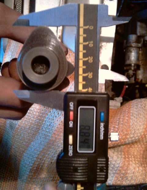

а ты уверен что у тебя были реальные стольниковы 10.7?

Stels_dust
на твоей фотке по моему фаза больше.
я валы промерял.
мой штангель показал базу вроде как 32.5. точно не помню, но около того

epatazh
Мне тоже кажутся Колины как буд-то пошире в фазе... уж больно они туповаты...

Сообщения: 24318
Откуда: Лазаревское
похожи на уса 8.9, ну а там хз...

Wiener
у меня похожий профиль и подъем такой же
покупал как стольника.

х123ас писал(а):похожи на уса 8.9, ну а там хз...
...а они в 2006-2008 годах уже/ещё были ? Просто мотор был собран где то в этот период, но никто не помнит, что туда поставили
Добавлено спустя 2 минуты:
epatazh писал(а):Wiener
По фотка похож на СТИ-1/СТИ-2, а там кто знает.
Видимо придётся измерять угловые параметры валов.

на кулачках уса 8,9 фаска сделана, а тут нет. сти в руках не вертел, а вот стольников фаски на кулачках не делает
вот мои уса 8,9

мастер мотор 44/37
ilya-aes
Сообщения: 195
Откуда: Самара
Авто: приородвигатель в приорокузове
мастер мотор 52/52

Wiener писал(а):х123ас писал(а):похожи на уса 8.9, ну а там хз...
Скорее СТИ2,У СТИ1 профиль поострее.

Граждане, помогите опознать распредвал 8v. База 38, впуск 9,8 выпуск 9,5. Маркировки никакой нет.

Garik36 писал(а): База 38, впуск 9,8 выпуск 9,5
у мм26 похожие цифры 9,6/9,5 база 38. Ты точно промерял?

Точно. Сегодня еще раз глянул - вроде все точно. Штангенциркуль советский, точность 0,05.

Мастер Мотор 44/48 (вп 9,6/276; вып 9,2/268)

Timonz писал(а):На отливках между кулачками ни чего не написано?
Ничего нет вообще, даже "ВАЗ", как на валах из стандартных заготовок.
Уж не поделка ли это дядюшки Ляо или фирмы "Суньхуньвчай"?
