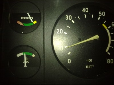

Стрелка стоит параллельно белой палочке за ней. Не знаю скок это. Раньше включался вентилятор при таком положении стрелки. Теперь на помпе висит,а электро выкинул 2 года назад. А сколько она должна показывать при таких условиях:+33, затяжной подъем, 4 человека, 100-110 км/ч? Сейчас и это прогресс для моей машины летом)) По прямой стрела стоит немного влево от белой палочки на 1-2мм. Радиатор проверял со шланга под напором - вытекает столько сколько заливаю (назад не идет).
Менял масло тосола нет в нем. В тосоле тож масла нет. Пузырьков нет в радиаторе. ХЗ что еще делать.

k749ru писал(а):А сколько она должна показывать при таких условиях:+33, затяжной подъем, 4 человека, 100-110 км/ч?
Я думаю, что для таких условий все вполне нормально.

k749ru писал(а):По прямой стрела стоит немного влево от белой палочки на 1-2мм. Радиатор проверял со шланга под напором - вытекает столько сколько заливаю (назад не идет).
Может так и должно быть.У меня после замены ДТ стрелка в начале зеленой шкалы располагается(т.е если смотреть на картинку стрелка перекрывает белое и зеленое поле), до вертикального положения редко доходит . Раньше было немного нетак вентилятор срабатывал когда чуть правее вертикального положения.

Сегодня когда стрелка термометра отклонилась правее на 1-2 мм от центра проверил сопротивление датчика -175 ом. также засунул термометр в горловину радиатора и температура была 95 градусов. Но это же много!!!
Заметил что не работает крышка радиатора (у меня их уже 4, 2 лузаровских и 2 других производителей.), т.е не сбрасывает давление и утром верхний патрубок смят. Буду теперь менять по очереди их. Хотя одна из них работала на алюминевом радиаторе нормально, а на этом не хочет, тварина.
также заметил красный налет на крышке радиатора значит он есть на всех внутренностях системы охлаждения. Может левый антифриз??? Налет этот пальцем стирается. От обычного тосола такого никогда не было. Может вернуть назад тосол?
Helg-001
Сообщения: 2898
Откуда: Пермь
Авто: ВАЗ-21312, LADA-219020
Ну как бы 95 градусов, это вполне нормальная температура двигателя, фактически при большой нагрузке или в жаркую погоду в пробках и 100-102 градуса можно считать вполне допустимым. Собственно и термостат полностью открывается при температуре в районе 95 градусов. Кстати, а вентилятор какой, электрический или механический? Если механический, то в пробках на холостых оборотах его эффективности может банально не хватать на нормальный отвод тепла от радиатора и тут решением проблемы может стать установка электровентилятора.
