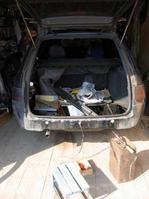

Установка на 2111
За задним бампером есть три заглушки. Через одну из них протягиваем провод (я заменил ее на уплотнение от монтажной коробки).
Все кроме правого поворота можно взять у клеммы левого фонаря, массу снизу под фонарем есть болт с гайкой. К правому повороту нужно врезаться в жгуте.

Как на 2110 не знаю, но там по идее можно протащить кабель от разъема через отверстие для проводов подсветки номерного знака.
Описание: Три заглушки на задней панели
Размер файла: 41.98 KB
