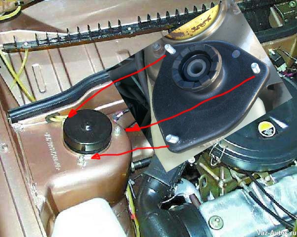

а мне кажется калиноские ближе к самаре подходят
| plastin3.jpg |
на калине |
53.04 KB |
400 раз(а) |
| 8403.0100.04-3.jpg |
45.17 KB |
395 раз(а) |

То есть для увеличения кастора в самару такие опоры ставить нет смысла?

как раз таки само на самару их и есть смысл ставить

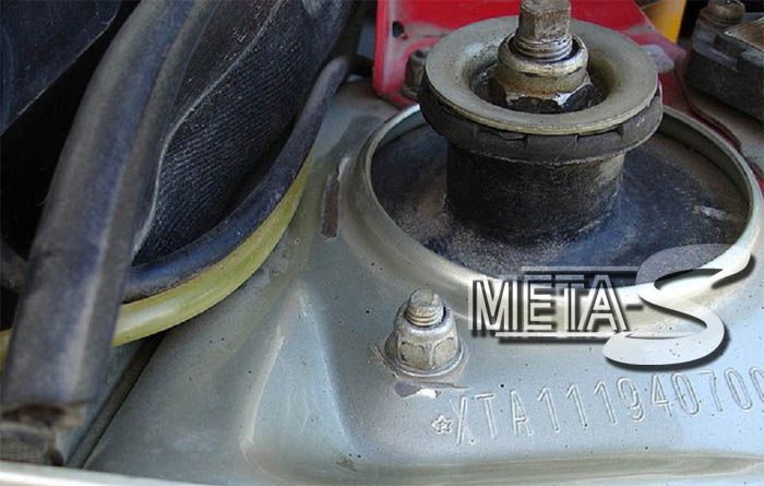

на самаре получается смещение поперечное-к центру,продольное-в сторону салона? В интернете примеров установки на самару не нашел( Есть данные по высоте опоры? закроется ли капот...и возможно ли с опорой поставить родной 08 подпружинник?

шток похоже пролезет но с пружинами лажа я замерил у себя расстояние и понял что калиновую пружину придется использовать !
она меньше в диаметре ,ну как вариант использование пружины с задней подвески ... может попадется мне калина стойки с опорами и пружинами за недорого то затею эксперимент ....
