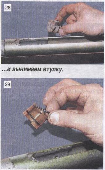

Я так понимаю речь идет об этой втулке:
Добавлено спустя 7 минут 47 секунд:
И ещё вопрос: эту втулку наверное можно поменять не разбирая этот узел, а только снять защитные колпачки с пыльником и сдвинуть саму рейку (зубастая которая) в корпусе так, чтобы она вышла из втулки?

Yaffet писал(а):Я так понимаю речь идет об этой втулке:
о ней .конечно... Фотки поищу .как я пластик под неё подставлял...
Добавлено спустя 13 минут 6 секунд:
Вот тут видно, где вставлена пластиковая полоска. В ней вырезал отверстие, под шип, который есть на втулке (чтоб не проворачивалась). Сначала сделал на всю окружность полоску .оказалось плотно слишком, потом подрезал её по длине, до того, как рашпиль стал просто плотно ходить, но не заедал. В общем когда вскрытие будет, будет понятно что делать, направление действий я указал))[/img]
