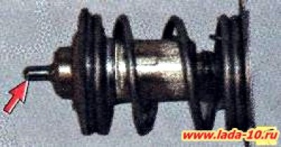

На термостате написано что открывается при 85 градусах,подпиливая шток мы поднимаем тмпературу открытия,я подпилил 1мм и всёравно открывает при 85.если я к примеру подпилю ещё 2мм то по идее он будет открываться при 90 градусах!Как-то так!

gadgik писал(а):На термостате написано что открывается при 85 градусах,подпиливая шток мы поднимаем тмпературу открытия,я подпилил 1мм и всёравно открывает при 85.если я к примеру подпилю ещё 2мм то по идее он будет открываться при 90 градусах!Как-то так! ![Drinks or Beer](images/smiles/drinks.gif)
о как. не знал, не знал. а случайно фотки нету как пилить? ну типа носом ткните плиз
![Wink](images/smiles/wink.gif)
Вот тут надо стачивать,сколько стачивать хз (у всех по разному),лучший вариант подпилит 2 мм и в кастрюльку для теста!!!!!
cater5.jpg |

понятно, примного благодарен
. так я еще не делал, попробую.
