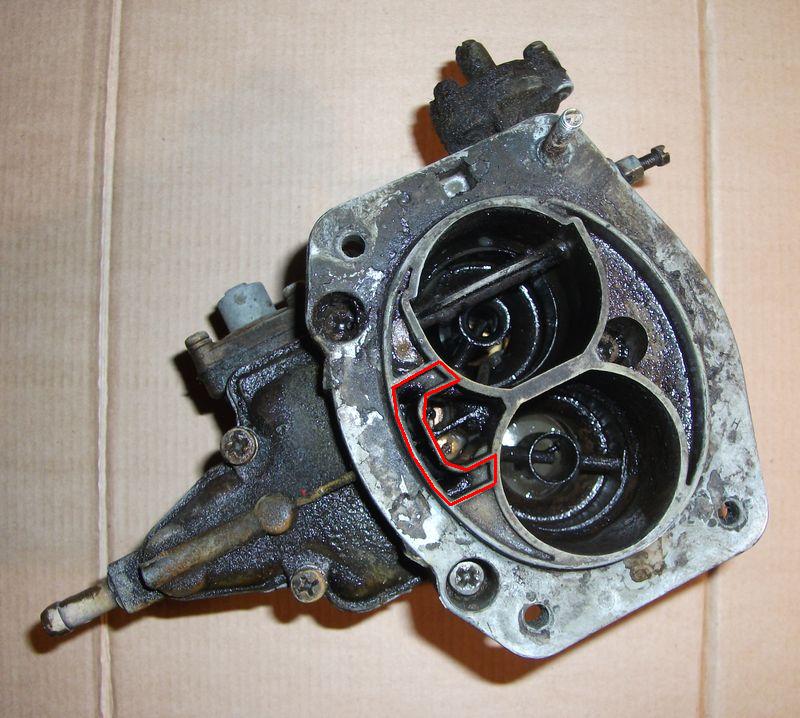

Сегодня разбирал свой карб. Поплавковая сообщается с атмосферой. Через "шахту". Обвел красным.

пусковой может иметь дело к масланию стартером после остановки....
про "шахты" - там это...забор воздуха для эмульсионных трубок, короче под действием разряжения во впускном коллекторе затягивается смесь бенза и воздуха, самотеком оно не вытечет, но испариться вполне...ну да - капитан очевидность
