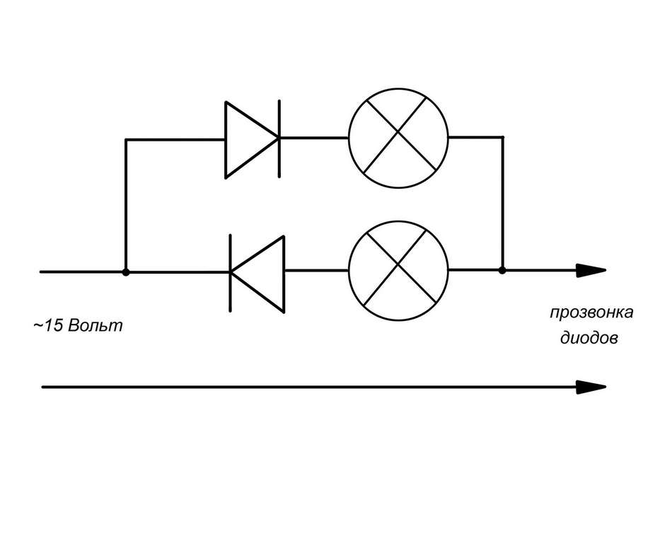

Спаял 2 десяти амперных диода вперед/назад, 2 лампочки - одна 3,5 А вторая 1,3 А. Через них подаю переменку и подключаю через каждый диод в подкове. Для прогрева силовых диодов жду 20 сек. Одна лампочка горит, вторая нет. Прогрев диодов током 3,5А - слону дробина... но подать больший ток у меня особо нечем...

.jpg
Описание: Для прозвонки диодов большим током
Размер файла: 33.39 KB
Просмотрено: 76 раз(а)

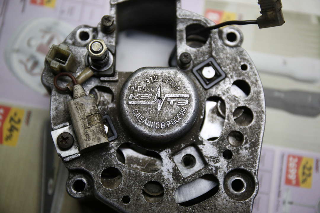

Вот картимнка.
На первой странице этой темы
В моем посте на этой странице я не так проверял его ?
.JPG
Размер файла: 82.05 KB
Просмотрено: 84 раз(а)

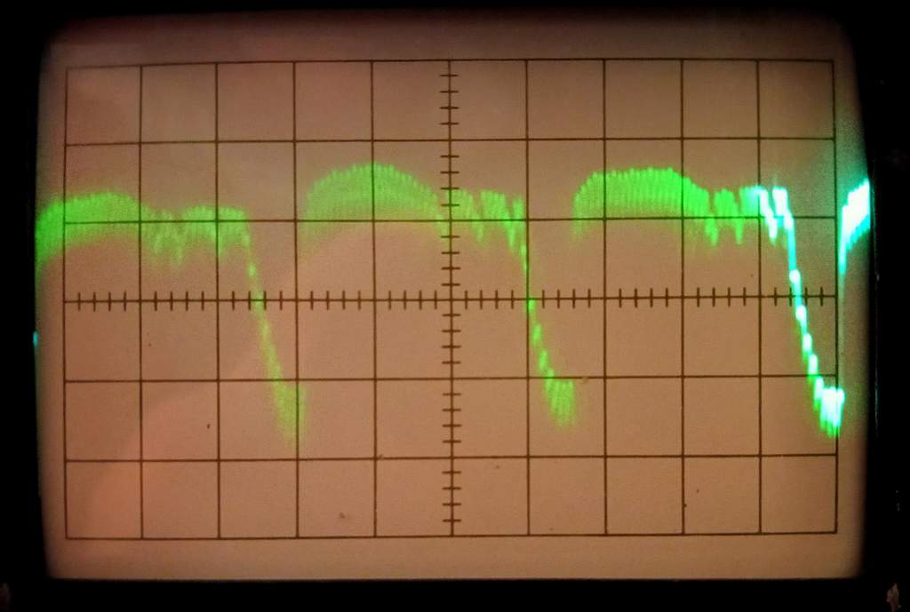

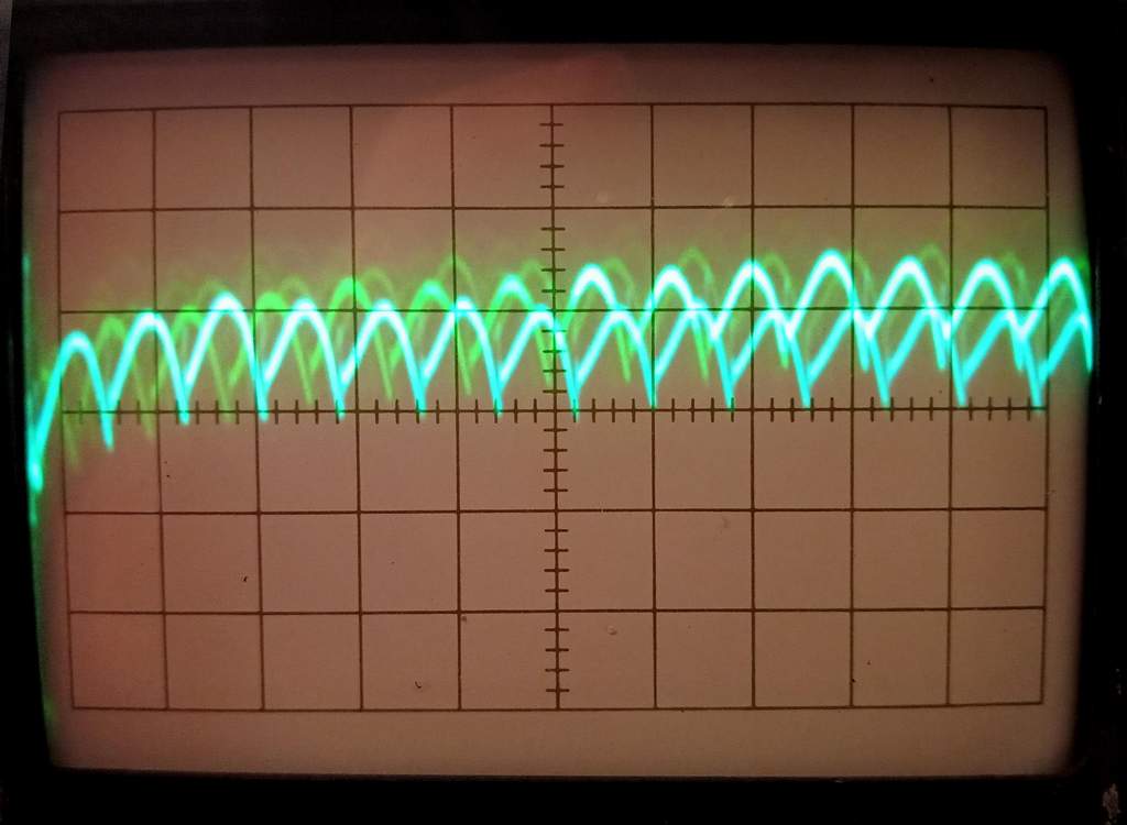

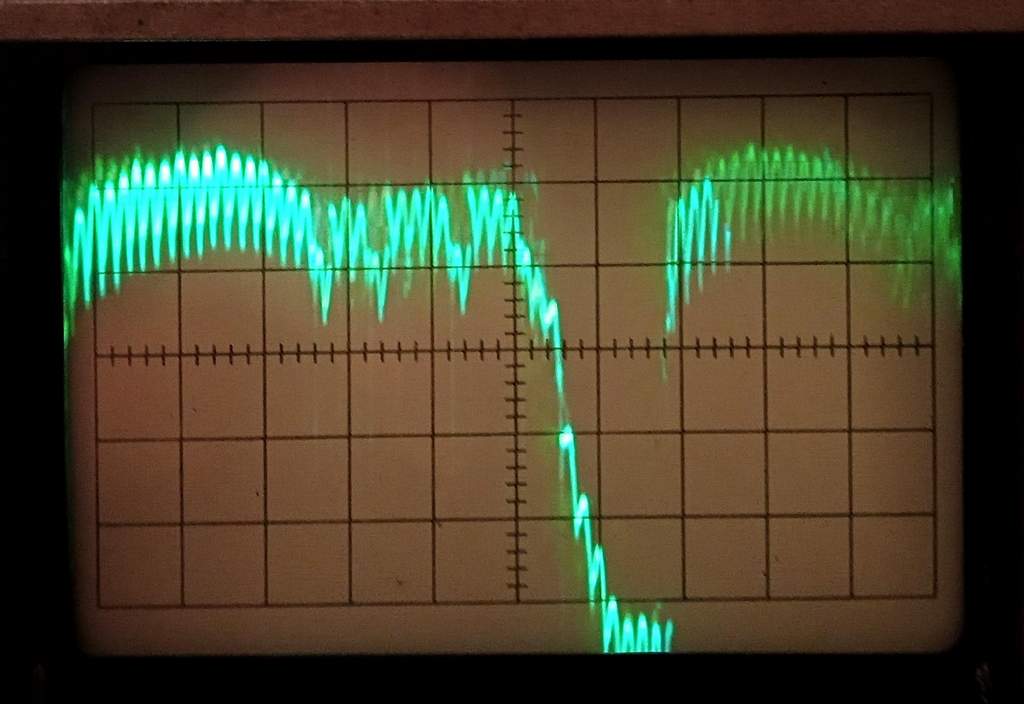

Оставлю здесь красивые картинки работы моего генератора. ХХ 1000 об, снято на клеммах АКК.
1 Верхняя площадка с картинки №2 развертка 1 ms/дел амплитуда 0,01 v/дел
2 Здесь 5 ms/дел и 0,01 v/дел
3 Сжатая предыдущая. 10 ms/дел и 0,02 v/дел
Что скажут электронщики? Smile

Начнем со 2й и 3й картинки. Большие провалы вниз - это работа зажигания т.к. Ген не на стенде, а на живом авто, то как ни крути, зажигание работает. Просадка небольшая. У меня это 0,05В. Кому интересно, можно посчитать угол "замкнутого состояния контакта" коммутатора, оценить наличие виткового в катушке Smile
Маленькая "лесенка" (см №1) это работа 3х фазного выпрямителя. Она ровная, без провалов и искажений. Значит диоды и обмотка статора - ОК.
А теперь прикинем цыфирь к носу:
Считаем по картинке №2. Период импульсов зажигания =35ms. Что составляет 28,57 Гц. Не забываем что за 1 оборот КВ проходит 2 искры. Получаем =857 об по КВ
Выше я писал, что на ХХ по стрелке тахометра выставлял 1000... затем включил фары и даже не удосужился посмотреть на тахометр... facepalm Да и стрелка/глаз могли подбрехивать. Отсюда набежала "нестыковочка".
Посчитаем обороты Ген и если стоят правильные шкивы (свои не измерял), должно быть 857х2,4 = 2056,8 об:
По картинке №2. Считаем период импульсов "лесенки".
За 5 ms примерно 6 периодов. Удобнее и точнее взять побольше, пусть за те же 35 ms. Получаем 42. Итого - длительность одного периода =0,833 ms
Проверяем по картинке 01. Тоже примерно 0,833 ms =1200,48 Гц
С учетом пульсаций 3х фазного выпрямителя и числа пар полюсов наших генераторов, получаем =2000,8 об. Вторая нестыковка в 56 оборотов - вообще ниачем.
И для справки: на мах оборотах КВ, на диодный мост идет напряжение частотой 1320 Гц Shocked
