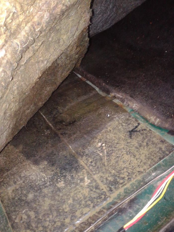

Косякнул я. На след выходных посмотрю. За то пороги отработкой пролил, чтоб гнила меньше.
SHESHENIN писал(а):Косякнул я.
Странно,ведь по фоткам сам определил,что течет по жгуту ЭБУ,а он в салон входит как раз в копыта
пассажира, там и нужно смотреть в первую очередь,ведь даже до ног водилы по шумке влага уже дошла.

Капотные фотки были сделаны на неделю раньше, дожди сильные были, не полез тогда. Только вчера до салона добрался и забыл...

Вчера посмотрел под пассажирским сиденьем, лужи нет но ковёр влажный. Так и не понял из-за влажности конденсат или всё таки протечка???

SHESHENIN писал(а): протечка

Yurik 999
Не согласен....
скажи где потекает...усё сцухо...

SHESHENIN писал(а):скажи где потекает...усё сцухо...
И при этом мокрая шумка? Ищи, такого количества конденсата быть не может.

Yurik 999 писал(а):быть не может.
Ну за 2 года могло собраться? Сушил с полным выниманием 2 года назад.

SHESHENIN писал(а):Ну за 2 года могло собраться?
За лето высохло бы, да и конденсат под ковриками, а не под шумкой появляется... Точка росы не там.

у меня озеро было под шумкой, под коврами было сухо.(2 года назад)

SHESHENIN писал(а):у меня озеро было под шумкой, под коврами было сухо.(2 года назад)
Вот и надо искать откуда вода попадает.

Yurik 999
Да там хрен найдёшь, надо подторпедную шумку вынимать, а это невозможно, т.к. очень трудозатратно....

SHESHENIN писал(а):Да там хрен найдёшь,
Где шланги в салон на печку заходят ,обмаж герметиком. Там может затекать.
