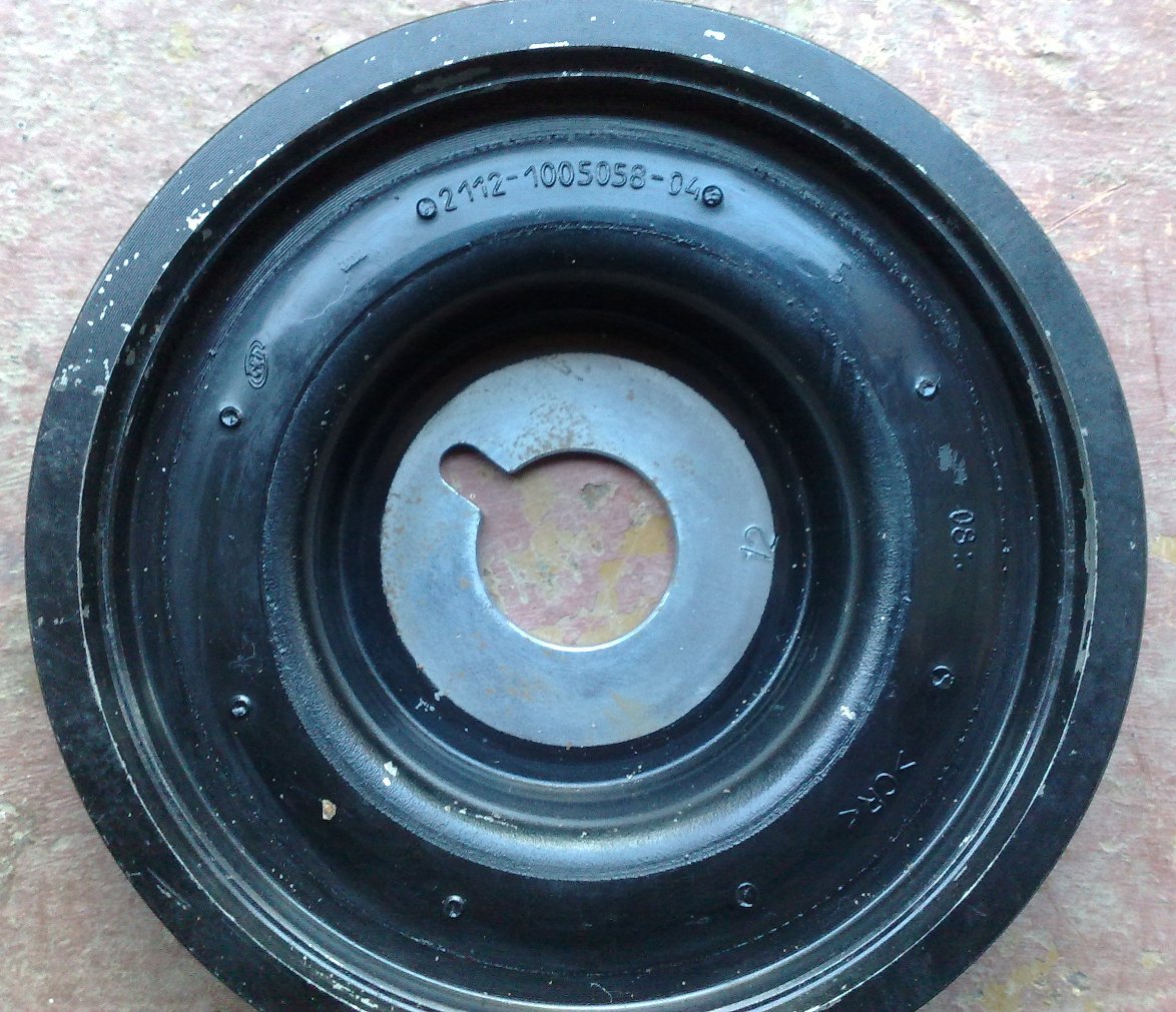

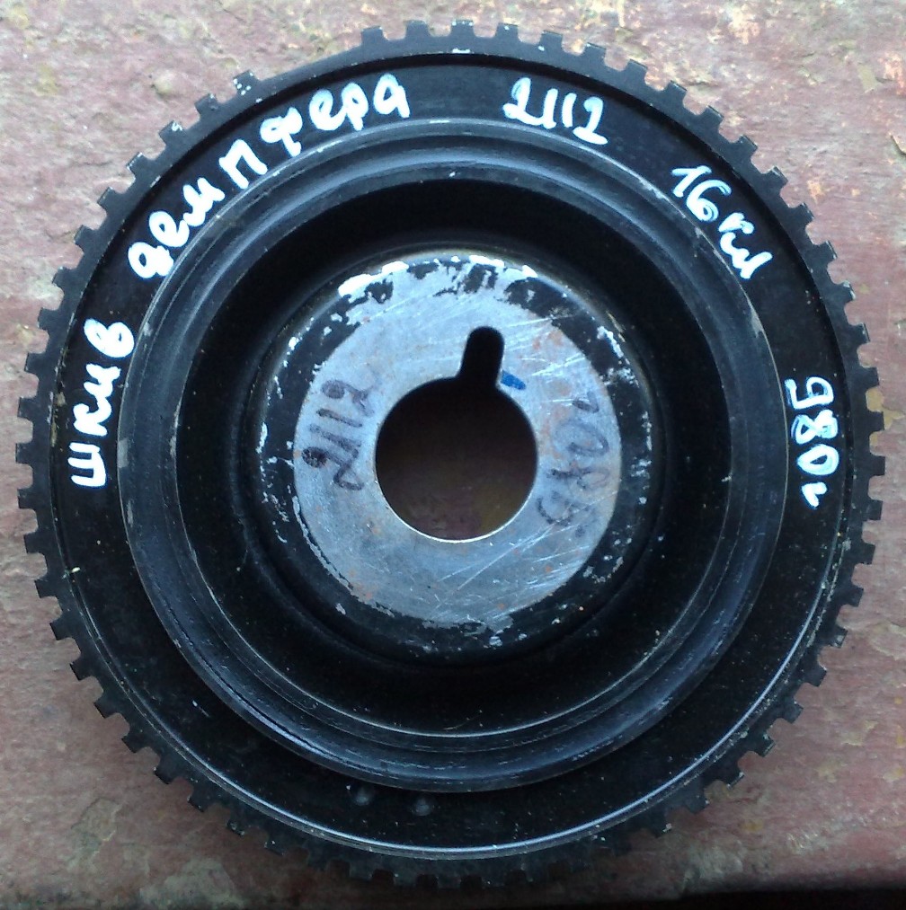

mamba82
Сообщения: 510
Откуда: 67
Авто: 2112 16кл 2002г.
у меня лежит в гараже новый на 16 кл., если хочешь сфоткаю завтра к вечеру. Помню резиновый демпфер ещё
Djonsan222
Сообщения: 17
Авто: 12-ка
mamba82 писал(а):у меня лежит в гараже новый на 16 кл., если хочешь сфоткаю завтра к вечеру. Помню резиновый демпфер ещё
ну если не сложно сфоткай., я пока что думаю завтра поменять только шестерню и посмотрю если на новой шестерне у шкива будет большой люфт, то и шкив менять придется. Тот что зеленый я видел что с резиной, а черный не расматривал
mamba82
Сообщения: 510
Откуда: 67
собственно вот
| 25102013725.jpg |
261.37 KB |
395 раз(а) |
| 25102013721.jpg |
268.9 KB |
375 раз(а) |

mamba82 писал(а):собственно вот
спасибо. Я сегодня в магазин заезжал смотрел, разные они
А у меня на 16кл не резиновый, а металлический, это нормально ?
