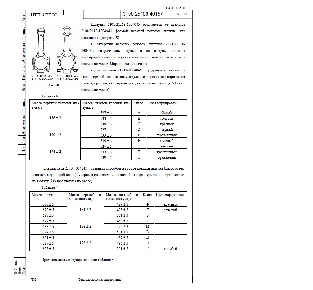

вот ещё из одной мурзилки
| ВАЗ.jpg |

Sanek26rus писал(а):там я не видел что именно классификация идет для 08 шатуна
Все проще: и на поршнях, и на шатунах отлит номер, 08-ю и 10-ю ШПГ не перепутаешь. Далее: класс поршня - выбит на днище, класс шатуна по пальцу - на крышке, на самом пальце помечен краской.
Для 08-й ШПГ контрольная проверка люфта только поршень-палец, а для 10-й ШПГ поршень-палец и шатун-палец.
