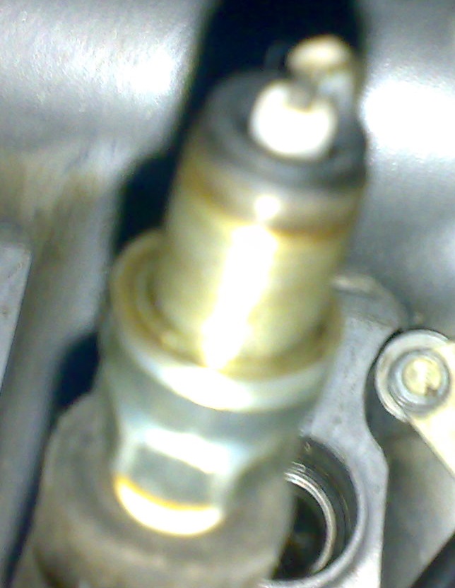

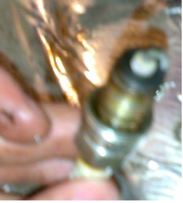

вот фото свечи как и обещал,(за плохое фото не обессудьте) все не стал фотографировать т.к они почти с одинаковым нагаром!! после ПРОГРЕВА дымит, но не так густо и много! а газку поддам дымит как же паровоз!! очень много дыма. В систему залит ТОСОЛ! Могу видео выложить как она пыхтит, если надо!

Vlad33 писал(а): после ПРОГРЕВА дымит, но не так густо и много! а газку поддам дымит как же паровоз!
Если не прокладка - могут быть в хлам убитые маслосьемные колпачки.
Ну и самое худшее - гдето трещина в ГБЦ.

Резьба свечи в чем - не видно - масло или бензин?З.Ы Свечи нормальные так-то.Видео выложи
Сообщения: 16719
nikolja 1201 писал(а):могут быть в хлам убитые маслосьемные колпачки.
Дым бы был сизый, а не белый... Да и свечи у него нормальные...
Vlad33 писал(а):после ПРОГРЕВА дымит, но не так густо и много! а газку поддам дымит как же паровоз!!
Успокойся, всё у тебя нормально, на коротких поездках и недолгих прогревах так и будет. Прокатись подальше и подольше, при этом "покрути" движок. Приедешь в гараж - удивишься.

NAUexx писал(а):Дым бы был сизый, а не белый...
Мы ведь видео то не смотрели, какой там на самом деле дым....

nikolja 1201 писал(а):Мы ведь видео то не смотрели, какой там на самом деле дым....
Да это уже и не нужно... Свечи то нормальные!
Да и не думаю, что ТС снимет видео лучше, чем фотки...
Боюсь с цветопередачей будут такие же проблемы, как и с чёткостью на фотках...

видео на днях выложу,дым белый ,тосол не убывает!

Vlad33 писал(а):видео на днях выложу,дым белый ,тосол не убывает!
А машина то давно в пользовании? Как раньше было? Может действительно все в норме.

nikolja 1201 писал(а):Может действительно все в норме
Мож я и не прав, но сумлеваюсь я. Меня тоже поначалу пар напрягал ползимы. Я так и ездил сравнивая на светофорах свой выхлоп с чужими, но закончилось всё заменой прокладки ГБЦ. И антифриз вроде как не уходил и не воняло из бачка и не пузырилось там, но однажду стала подтраивать при утреннем пуске-на следующее утро завёл-затроила-быстренько заглушил и давай выворачивать свечи-первая была беленькая и чище соседок и мокренькая и сладенькая (а выхлоп ни фига при этом не сладенький)-то есть на холодную на неё брызгал антифриз и она работала через пень-колоду, а минуты через три прогревалось и она начинала работать как положено. А уж на следующее утро был дым, аж зада не видать. Я её заглушил и на тросе в рядом расположенный сервис. Прокладка по первому цилиндру-гудбай. Я это к чему-вот у него на фото свечка одна и та же? С соседними сравнить. И какая то она белая и изолятор наполовину белый, а наполовину чёрный. Всё ж как моет его до половины. Я сумлеваюсь и всё тут.

Без давления в СОД меньше дымит даже с пробитой прокладкой - до сервиса доехать можно.

Сообщения: 16719
bbv7
Ты тут устои то не ломай!
Как это антифриз не убывает, если он в горшок течёт?
Убывает, ток может не сильно заметно, особливо если человек ездит редко и недалеко.

NAUexx писал(а):Прокатись подальше и подольше, при этом "покрути" движок.
Ну, или свечи на вкус затести... как
bbv7.
Тогда совсем всё ясно станет.

ладно всем спасибо за помощь и советы!! В общем по всем признакам это конденсат , не буду париться !
