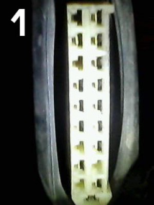

на штекере, который в ЧЯ вставляется, не хватает контактов (рис.1), хотя в разъеме на ЧЯ эти контакты торчат
купил релешки для К1 и К5, но ничего нового они не добавили, плюс у них дополнительная наружная клема торчит, как вешалка...че то не снимается она (
в разъем на ЧЯ снизу, который расположен под и параллельно предам F10-14, воткнуты 2 провода. которые потом уходят в один серый - это наверно стеклаши
штекер, который вставлялся в ЧЯ в разъем снизу под маркировкой 8, который расположен чуть ниже F9 с обратной стороны, имеет следы замыкания, а может и сгорел совсем (

largus писал(а):на штекере, который в ЧЯ вставляется, не хватает контактов (рис.1), хотя в разъеме на ЧЯ эти контакты торчат
Это нормально т.к., в зависимости от комплектации, разное количество подключаемых датчиков.
largus писал(а):штекер, который вставлялся в ЧЯ в разъем снизу под маркировкой 8, который расположен чуть ниже F9 с обратной стороны, имеет следы замыкания, а может и сгорел совсем
А вот это и есть твой источник проблем с глючащей аварийкой, подъемниками, прикуривателем и магнитолой. Поджимай клеммы в этом разъеме так, чтобы они сидели очень плотно. Это следы нагрева и искрения в прослабленных клеммах.
