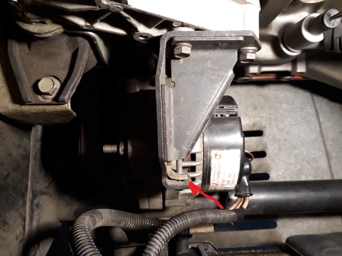

Так как стабильность в последние дни просто зашкаливает, а после всенародного одобрямса в день рождения вождя мировой революции окончательно стабилизируется, то озадачился покупкой того, с чем можно было не спешить...Штатный ремень генератора 6РК742 - регулировка выкручена практически на всю длину, просится 6РК738, но среди них DAYCO нет...а 6РК736 - наденется, или не парить мозги и взять GATES 6РК738?

All Exx64 писал(а):6РК742 - регулировка выкручена практически на всю длину,а 6РК736 - наденется?
Не сложно самому посчитать!
Разница в длине лишь 6мм,т.е. регулировочный болт всего на 3мм освободится,значит этот ремень легко встанет.

т808 писал(а):All Exx64 писал(а):6РК742 - регулировка выкручена практически на всю длину,а 6РК736 - наденется?
Это в теории, а мне интересно, кто на практике такой ставил?
