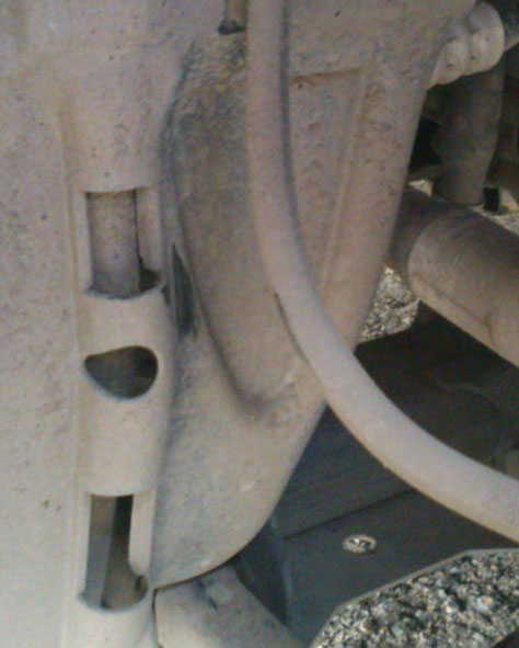

Jackal писал(а):не беря в расчет геометрию прокладки и кинематику соотвествующих деталей подвески?
Какой еще прокладки? Только бы красиво сказануть.
Если подвеска там от логана. Степеней свободы у него три: вокруг своей оси, верх вних, ну и угол наклона меняется..
Цитата:Тормозные шланги при повороте колес сильно натягиваются (на фото), а в свободном состоянии перетираются незакрепленной средней частью о подрамник (место показано стрелкой)
Как оно там о подрамник трется?? Или это имеется ввиду растяжка соединяющая подрамник и кузов.. Если трется то об пластик..
Собственно вот и подтверждение..(приложил)
http://nissanalmeraclub.ru/forum/topic/75/kolodki-i-tormoznaya-sistema/page/2/
Я им нашел решение
либо обрезать пластик, либо на шланг одеть штуки как на пежо))
тем не менее, расположение деталей различается.
Факт такой, что на Логане перетираний не замечено, а на Альмере - да! Что с короткими шлангами, что с удлиненными.
infeligo
Сообщения: 3484
Авто: Granta FL АКПП
Jackal писал(а):тем не менее, расположение деталей различается.
Ну там как я вижу суппорт другой.. И угол наклона (там где шланг прикручивается к суппорту) разный, у логана он более вертикален..
вот у логана
А у альмеры какой то не такой
