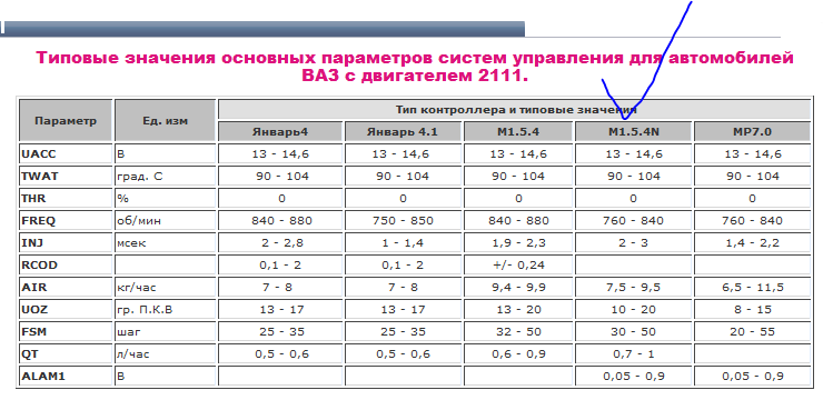

Вот то что БК выдает
Темп.дв 88
Обороты 840-880
УОЗ 14-19
Расход воздуха 9,1-9,7
Время впр. 2,14-2,20
РХХ 42-44

Bosoi
Предупреждений: 2
Сообщения: 1456
Авто: ВАЗ-2114/2010/1.6i/8V
AndruXa2505 писал(а):Авто без ДК.
Темп.дв 88
Обороты 840-880
УОЗ 14-19
РХХ 42-44
Свечи другие ставил, на горячей газануть - иногда хлопки в выхлопе
Что должно произойти если трубку с РДТ скинуть?
Если смотреть на таблицу для сравнения, показания- ещё живого ДМРВ.
Галочка это мой контролёр.
Тем более что температура твоего движка не достигла измерительных пределов.
Снимок.PNG |
19.27 KB |
191 раз(а) |
