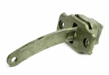

сегодня шатал вертел двери и мне кажется что с вероятностью 80% стучат ограничители двери иу них есть люфт и в конце хода они щелкают. как их побороть или только замена ?

в петлях люфта нет. люфтит ограничительные продольно в месте где к кузову прикручен и щелкает когда дверь почти до конца открыта.

да ? просто звук этих щелчков когда дверь шатаешь точки в точки когда трогаешся или тормозишь. вот я и подумал что это тяги ограничителей стучат.

У меня ограничитель в водительской двери превратился в погремушку... Разбирал, поджимал, смазывал, толку нет... Нужно менять....

Странно, на моей машине через 10 лет все ограничители были в идеале. Но если ты уверен, что это именно они, то замени. СтОят они недорого, меняются легко.

ограничитель может счелкать. но его легко проверить. берем бумажный скотчь и обертываем открытый. закрываем. он там зажат намертво.

У своей точно узнал что щёлкало! Вылечил, а для того что бы исключить ограничитель из этой проблемы тупо открутите его и поездите пару дней, без него хуже не будет! За-то убедитесь наверняка!

leon112
ограничительные меняется без разбора двери ? просто 4 болта открутить ?
Да, без разбора. Главное не прижать нечаянно дверь к кромке крыла.

У меня тоже походу правый передний стучит. Стучать начал после ремонта двери (убрал вмятину и перекрасил), стук такой глухой (тук-тук) при знакопеременных нагрузках на двигатель. Очень неприятно его слушать, кажется, что кузов где-то лопнул...
Для проверки рекомендую прокатиться с приоткрытой дверью т.е. закройте дверь чтобы дверной замок сработал только в первом зацепе, а не во втором окончательном и покатайтесь. Если этот глухой стук пропадёт, то значит ограничитель, возможно появится другой стук (в дверном замке), его легко отличить от искомого, по другой тональности и расположением самого источника. Такое ощущение, что стук ограничителя обусловлен касанием его о внешнюю стенку двери...

у меня не получилось снять ограничительные. палец шарнира который крепится к кузову я выбивать не догадался. набил в ограничитель литола с пощью шприца поехал ща материалами для шумоизоляции стук в двери почти утих иногда щелкает думаю это всетаки ограничитель нужно заменить палец. как его легко выбить ? и можно заменить болтом ? решил раз уд разобрал сразу зашумлю двери.

раз обшивка снята. при закрытой двери взять и покачать ограничитель! в верх вниз.
штифт выбивается легкими ударами молотка через крестовую отвертку. после ставится на место.

http://joxi.ru/oe44UxjKTJAhNlRlgpg у меня болт 1 цеплял ограничитель в месте 2. (были заметны потертости) Немного сбил метал маленьким зубилом и как бабка отшептала... 1,5 года ездил с щелчками мозг просто разрывался ....
