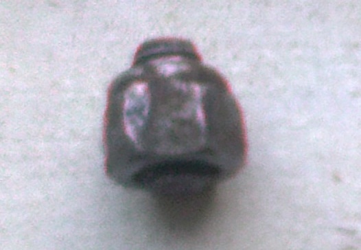

Решил сегодня переставить... еле подлез, открутил, закрутил обратно. Стал подкручивать.. И сорвал правую нижнюю шпильку.. тут я чуть не зарыдал.
Как теперь быть и что делать?
искал в интернете, но там в основном на самары, а способы различаются - на девятках он в моторный впаяна, а на десятках кронштейн..
пытаться высверлить и вставить боллт и с внутренней стороны гайку?
а какой нужен болт? ААААА!

Сорвал что именно
Резьбу на шпильке или саму отломил
В обоих случаях все лечится

обломил.
старый огрызок высверливать или пытаться выбить?
алекс спб
Сообщения: 6615
Откуда: Спб
Ну ващет должно быть приварено
Посему шурик в зубы,сверло 8, потом шпильку,снутри гайку придерживая ввинтить до упора в корпус,потом снаружи гайку и болгаркой чикнуть лишнее
Можно еще че нить,надо на месте подумать
огрызок есть или заподлицо?

вот огрызок на память...

алекс спб писал(а):Ну ващет должно быть приварено
осталось только найти болгарку.. а то вон товарищ её оставил в деревне -//
а отцовская хрен знает где лежит..
хотя вариант, в целом, нормальный...
ну и подлезать конечно болгаркой немного опасно будет)))
