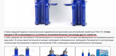

Приветствую всех, такой вопрос.
Предлагают новые стойки Демфи от 2108 по демократичной цене. В инструкции указано, что на остальные жигули низя ставить. Внимание вопрос:
Каковы последствия их монтажа на мою 11-ую рохлю?
Спасибо.

Ой, не запрещается, а не рекомендуется.
Взял с офф. сайта, хз чем они там руководствуются. Вообще покопался в тырнете и однозначного ответа не нашёл. Учитывая, что я частенько на своей машине вожу всю семью с багажом или на дачу всякое, то есть опасения, а выдержат ли?
Размер файла: 310.38 KB
Просмотрено: 102 раз(а)

Если речь про передние.На 2108 тарелка пружины выше приварена чем на 2110.Да длина 08 больше 2110.

Я хочу увидеть инструкцию, в которой сказано, что нельзя....Если вы не будете закладывать себе в голову, что "это не подходит", то все будет нормально и передом авто и задом.... Ставьте, главное, чтобы были исправны

А зачем инструкция если физически корпуса разные?

Конечно выживут, стойки и амортизаторы не являются домкратами, они не решают высоту подъема авто. При загрузке автомобиля поршень амортизатора "опускается" и точно также работает в своем цилиндре "чуть" в нижнем положении. Как говорил известный нам человек: замучаетесь пыль глотать, чтобы амортизатор зависел от загрузки авто. Конечно, может раскачивать достаточно сильно...

Да, все верно. У восьмерки шток полностью прячется в корпусе стойки , а у десятки торчит на 12мм.. Вы ход штока одинаковый, разное расположение чашки итд... Давайте , лучше из опыта: поставьте и забудьте - оно о себе не напомнит( хотя в психиатрии , есть понятие навязчивой идеи). Как то супруга у меня спросила, а что " психрометр" он , что психов измеряет? Что?
Спорить иль не?Вот в чем вопрос...
Пружина передняя ака 08 она же и ака10.Нижняя чашка пружины на корпусе стойки,на ака10 почти 1 см.ниже чем на 08.Верхние тарелки пружины разные по высоте.Подшипник опоры на 08 над железом стакана,на 10-ке под.
Если я возьму стойку 08,пружину 08,верхнюю чашку 08,но опору 10,то получу "морду в небеса".Но поменяв верхнюю тарелку с 08 на 10,получу высоту морды типа"завод".Самое интресное что взяв стойку 08,остальное 2110,я опять получу "морду в небеса".Но взяв опору 08 получу "завод".
С задними проще.Они одинаковы.Только толщина витка пружины 2111 толще на 2 мм. чем 08.
марсиянин
Я понял о чем вы говорите. Вряд ли вам кто то что то вразумительное ответит. С чашкой от 08 нельзя ставить опору от 010. С чашкой от 010 нежелательно ставить опору от 08. Могу пояснить но вряд ли это нужно. Количество вариаций получается 4!( по моему))). Но лучше ставить с 08 ставить 08, а с десятыми десятые. Поднять и опустить авто можно другими способами и получить нечто приближенное к желаемому
