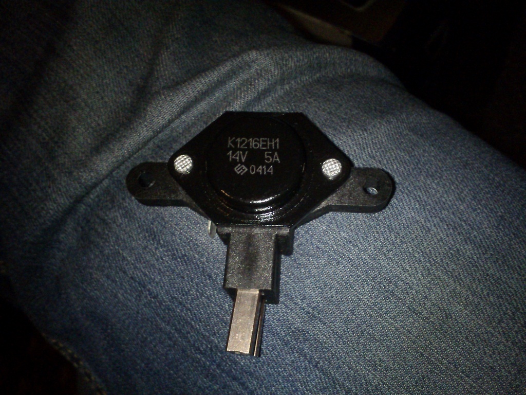

купил регулятор напряжения КЗАТЭ (орбита) facepalm
посмотрим, что с ним будет)
Какой? РН НО или нет?
что под верхним болтом?) ржавчина или отсутствие шайбы?
завтра откручу, сфотаю, не должно там ржавчины быть, ибо зачищал.
а шайбы нет под 3м по счёту, если начинать отсчёт от самого верхнего и идти вниз по часовой стрелке))
а регулятор самый обычный.. как до этого для кзатэ стоял.. пофиг, попрбую, просто чувствую, что другие бы не подсоединил я к нынешнему диодному мосту.

pavel74
Seromy писал(а):
Не очень РН - сколько не встречал, не дают они нормальной зарядки. Толи для жаркого климата рассчитаны, то ли еще что. nea

Флойд
pavel74 писал(а):
Ну, когда ротор башмачит тут только мертвый не услышит.
Допустим.... Но вы слышали как работает генератор автора? Я тоже не слышал... А по поводу остального сказанного - это тоже всё слышно? И вообще, автор в первом же посте написал, что замена диодного моста и регулятора ни к чему особенно хорошему не привела.... но обсуждают по прежнему волшебные диоды и нанорегуляторы. Не пора ли всё-таки снять уже генератор, разобрать и посмотреть?
pavel74
Это не повод предполагать худшее. В противном случае ТС завел бы тему: Спасайте, хана машине.
А ТС ни про какой вой/гул/ душераздирающий свист и словом не обмолвился - думаю не случайно, не? supercool
Хорошая зарядка еще никому не вредила. Конечно если таксуешь пробеги большие и все эти поиски зарядного тока сродни возни муравьев. Но вот при небольших и коротких пробегах все это выходит на первый план - заведется или нет - вот в чем вопрос.
Флойд
Так-то оно так... но мост и регулятор ТС уже менял, прежде чем написать сюда. Не пора ли поглядеть на ротор и статор и вообще на чисто механические проблемы? Почему причиной поломки не может быть, например, трындец одной из трех обмоток статора? Или это исключается априори?
На этот случай у меня есть зарядное устройство gpn Очень хорошо помогает. И быстрее, чем искать нужный зарядный ток. Перезаряд аккума, кстати, тоже здоровья ему не добавляет.
pavel74
Измеряется напряжение на выводах фаз и делается вывод есть межвитковое или нет. Pardon
Флойд
Согласен. А это делалось? Нет, конечно... Поэтому-то меня и убивают такие вот опусы людей, типа человека с самолетом на аватаре, конструирующие систему управления реле-регулятором из салона, вместо того, чтоб тупо починить (заменить) то, что сломалось Wink
