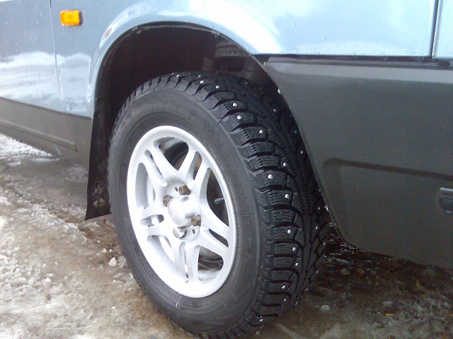

щас парковался рядом с девяткой короткокрылой, у неё кулак между колесом и крылом пролезет, а у меня не фига.

Константин_EX писал(а):а у меня не фига.
Это кастр так отрегулирован.
У тебя на 2 саблях шайбы стоят, вот их убераешь, и колесо вместе со стойкой смещается ближе к передниму бамперу.
В зависимости сколько шайб убирёшь на столько мм у тебя сдвинется стойка.
мой конфиг сейчас такой:
перед:сс-20 комфорт,пружины завод с желтой меткой,опорники Асоми.
зад:Демфи премиум,пружины Каяба RA5643,опорники Асоми.
Кулак не совал,мы с ней обычно полюбовно договариваемся
фото для наглядности высоты

Константин_EX
Сообщения: 2332
Лысик
во, то что нужно.
и у тебя кулак пролезет над колесом
и вообще расстояние между верхней частью шины и кромкой крыла, у тебя, на глаз одинаково, что спереди, что сзади.
завтра совою старуху в профиль сфоткаю.
свежо выглядит твоя

Константин_EX писал(а):http://2.firepic.org/2/images/2014-10/08/fsuz48qj1rbr.jpg
Снимай проставки.
У тебя передние колёса сильно близко к задней арки, погляди низ телевизора, где крабы, у тебя там трещин нет???? Или мож панель ушла чуть?
С другой стороны такое же расстояние?

Константин_EX
Сообщения: 2332
Богамол
телевизор целый, без трещин, месяц назад его внимательно осматривал, правый краб откручивал вообще,
расстояние одинаково везде, я думаю тебе показалось, из за того что фото делал, стоял на против средней стойки.
я как раз зад не хочу опускать
, я хочу на столько же поднять перед, зима же на носу.
