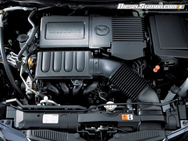

А теперь для всех сцикотунишков, поддавшихся внушениям страшных бабок у подъезда и верующих, что ремешок ГРМ - это мясорубка из фильмов Стивена кинга.
ремешок без кожуха. Эномарка.
ауди
Ещё картинок накидать или примем ,что при наличии хотя бы малого количества серого вещества, никто ничего в ремень сувать не будет и посторонних предметов в районе ремня быть не может?

и дэ тут грм да ще без кожуха?и дэш тут ауди?вроди зум зум на фотке

vladyan625 писал(а):и дэ тут грм да ще без кожуха?
а какая разница, ремень ГРМ плюс генератор, или ремень генератора плюс кондиционера?
Ремень грм перемалывает кости, а генератора просто щекочет?

генератор то куйня,беззубый механизм
!Lnur
Сообщения: 7745
При попадании чего-либо в ремень генератора/помпы/кондиционера встречи: "здравствуй поршень - здравствуйте клапана" не будет.
Судя по картинкам, на обоих ино- цепочки ГРМ, уж на зум-зуме точно.

!Lnur писал(а):Судя по картинкам, на обоих ино- цепочки ГРМ, уж на зум-зуме точно.
Точно.

Вопрос был в открытой для доступа ременной передаче как источнике травмоопасности.
А не в том, что при наличии мозга у конструктора он не свяжет втыковые валы какой-то резинкой. И при наличии мозга у юзера, он (юзер) должен понимать, что нельзя сувать пальцы в розетку, кошку в микроволновку и не подпихивать тряпку под ремешок для втыковых клапанов

сунь руки и узнаеш! что-то я в упор на картинках ауди не узрел и ремня грм бес кожуха думалку включайте!

fonigs-411 писал(а):на картинках ауди не узрел и ремня грм бес кожуха думалку включайте!
туговат. Ну ладно, для особо внимательных и обделённых
za_k_on писал(а):Вопрос был в открытой для доступа ременной передаче как источнике травмоопасности.
могу жирным выделить, если не получается понять.
Могу погуглить за тебя
И вообще, как и чем я печатаю? Столько времени проездил без кожуха, я вообще должен быть как минимум таким
Один кадр придумает проблему, второй в неё поверит, третий будет отстаивать как аксиому
Да, кожух защитит от дурака. И от грязи. Если есть - снимать не надо. Если нет возможности поставить - ничего криминального, нужно чуть больше осторожности.
Для сцикунов за ремень - есть прозрачные кожухи, чтобы видно всё было.
Чего тут мусолить - не понимаю.

учи мат часть паря это не ремень грм так для лохов инфа это ремень вспомагательных агригатов. что ты этим пытаешся доказать развелось школаты на форуме и пыжутся. ездий как хочеш а люди дело говорят!
