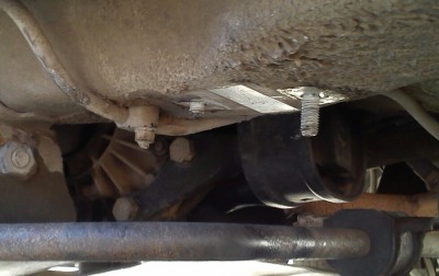

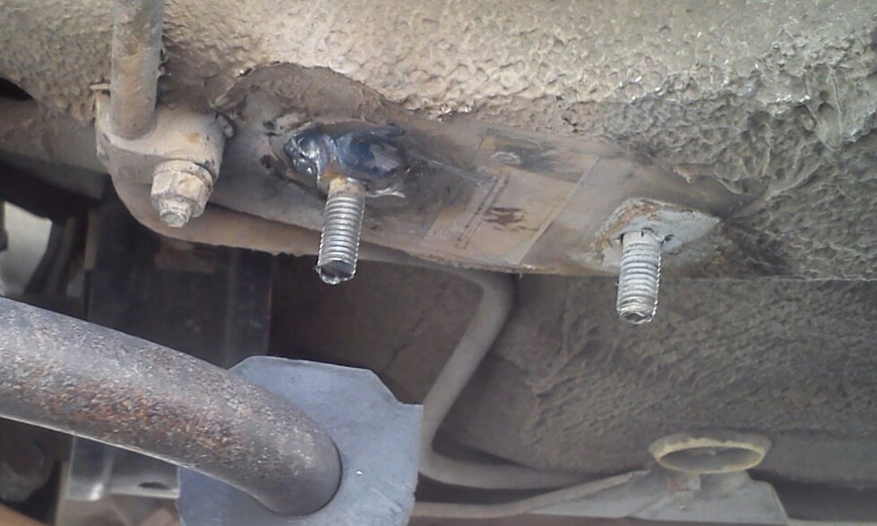

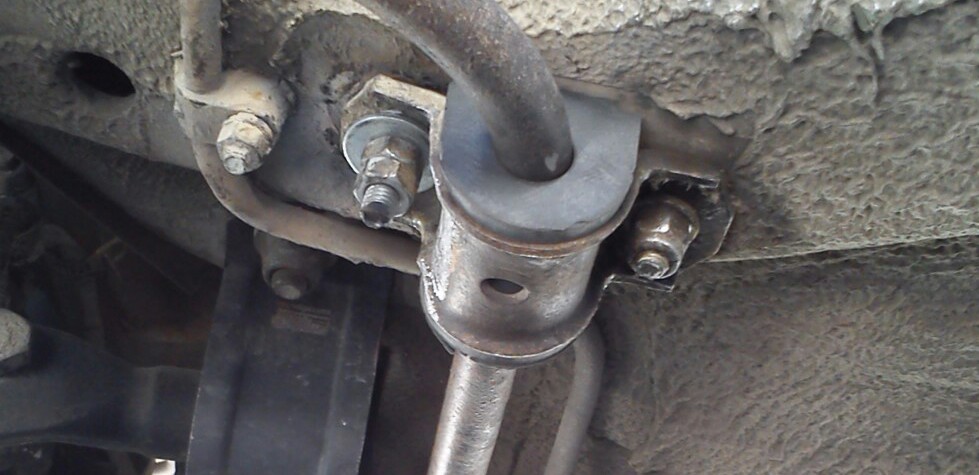

На работе, поддомкратил левое колесо - снял его и начал "думать"...... Знакомый сварщик, поинтересовался, чем я занимаюсь....
На все мои версии о технологических отверстиях и прочих НЕ простых методах решениях моей проблемы, он предложил свою.
Фото ниже:
DSC_0017-1.jpg |
Вот - дело, моих рук..... |

DSC_0021-1.jpg |
А вот - дело, рук сварщика. |

DSC_0024-1.jpg |
В итоге..... |

Cerber3000 писал(а):он предложил свою.
А там шумка не подплавилась?

Богамол писал(а):Cerber3000 писал(а):он предложил свою.
Бли-ин.... походу подплавилась, я как то не подумал об этом.Думаю, что это не так уж и страшно. Сегодня подкрашивал место сварки и заметил, что сопливит защитный чехол шарнира.... Возможно, что искрами сожгли, а может и устарение.
Вопрос: Тяжело его менять!?!?
Сообщения: 47919
Богамол писал(а):А там шумка не подплавилась?
Видимо сырая была,иначе бы вспыхнула.

т808 писал(а):Богамол писал(а):А там шумка не подплавилась?
Похоже Андрей, ты прав. Перед тем, как "залезть" под машину, я поднимал "полы" в надежде увидеть, шляпку шпильки
. Шумка действительно, была какая то влажная.
Почему, интересно.....
Сообщения: 47919
Cerber3000 писал(а):Шумка действительно, была какая то влажная.
Потому и машина сейчас цела.
Сообщения: 42126
мдя, колхоз знатный
тогда бы уж если варил то высверлил бы по размеру шляпки болта и обварил бы шляпку за подлицо.

Dranik писал(а):
мдя, колхоз знатный
Да-а по фиг....главное что сам не мучался. Обидно другое, когда отсоеденил эти тяги, от незнания, ничего не подложил под диск и поэтому порвал защитный кожух шарнира.....
Вот это колхоз, как обычно - съэкономил на одном, зато сломал другое....
