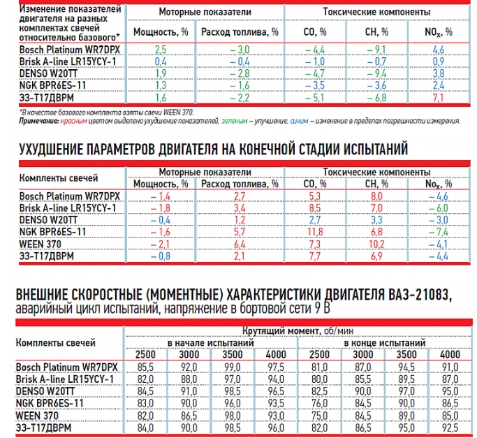

Вот те заказная статья зарублёвцев ... позырь )
http://www.zr.ru/content/articles/493204-svechi_zazhiganija_utomlennyje_iskroj/?part=3
Размер файла: 450.03 KB
Просмотрено: 218 раз(а)
Спиди Гоньсчег писал(а):
ты чёт много грязно кроешь роисськинского производителя
А он заслуживает другого? Вот ПО Трек, делающее разные шарнирные штуковины, мной почему-то не "кроется", а даже наоборот, нахваливается. И стекольный завод Бор до скупки узкоплёночными тоже делал отличные стёкла. А если еще повспоминать, то пара-тройка фирм, выпускающие что-то хорошее обнаружится.
Зачем мне смотреть какую-то ерунду сделанную непонятно кем, непонятно как, непонятно в каких условиях и с какой целью? Достоверность у этой писанины как у "трёхбуквенной шифровки" на заборе.
