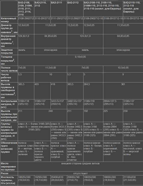

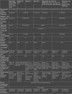

пружины подвески ВАЗ 2110-12.png |
209,86 KB |
274 раз(а) |
дэф года 2011
Сообщения: 27215
Авто: Сид + ATV
Ну и?
2108 - 19 кг/см
2112 - 21 кг/см
