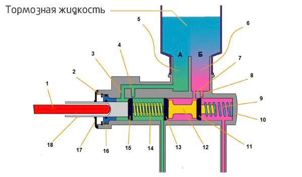

По идее все-равно второй контур должен работать. Вот например судя по этой схеме если первый контр пробъет, то педаль провалится но потом будет давить на второй контур. Аналогично если пробъет второй контур. Теоретически должно так работать.

species писал(а):
По идее
А на деле (см.посты выше)...
Но будет уже поздно! БАХ!!!
Тем более,что и у второго контура есть свободный ход для выборки зазоров.

Ну вот для конкретности представим что пробило первый контур. Педаль проваливается наполовину, сжимает пружину и затем чисто механически давит на на второй контур. Должно же работать. Почему конкретно не отработает второй контур при таком сценарии?
В моём случае педаль провалилась, и, как мне кажется, хода педали уже не хватало, для того, чтобы создать хоть какое-то давление в системе... Давно было, деталей могу не помнить...
Не надо ничего представлять,это к сожалению,некоторые уже испытали на своих шкурках. cry
Для тебя же будет самым убедительным:
Резать шланг конечно лишнее,а вот выкрутить штуцер прокачки из любого переднего механизма - можешь лично оценить.
После такой поездки поделишься здесь впечатлениями.

Понятно. Только очень странно что такой конструкцией ГТЦ фактически нивелировали смысл двух контуров. И кстати я вспомнил я когда тормоза прокачивал при одном открученном штуцере, педаль-то проваливалась до конца практически. А может можно это как-то исправить регулировкой педали например? Как-то "повыше" ее поставить чтобы еще ход оставался при одном пробитом контуре?
И сразу же идея, а не знаете может кто-то производит параллельные ГТЦ на замену стандартного?
