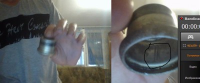

вот эта деталь как называется? она идёт от кпп в неё вприсовывается сальник, ну и задиры вот как можно ли стакими задирами её оставлять или под замену? просто этих деталий не где нет

кароче вообще звиздец её даже в каталоге нет, я искал искал искал и искал и ни уя не нашёл, горе у меня вот в этой детали
http://sg.uploads.ru/MmcnJ.jpg обведена и стрелочка показана - как она хоть называется? изночальна я её выбил а с неё достал сальник - выбил потому как в ней обнаружил задиры которые я по фото скидывал выше, часов 6 ноги убивал по авто магазинам и этой детали не где нет, а задиры в ней то есть, вот как я не знаю может это и не горя вовсе или её только под замену?[/code]

urii0981 писал(а):ну и задиры вот как можно ли стакими задирами её оставлять или под замену?
Посади сальник на герметик .

Да с сальником разобрался уже просто поменял их, а ту втулку повезло нашёл в одном авто магазине - правда вбилась не доконца - но думаю это не страшно!

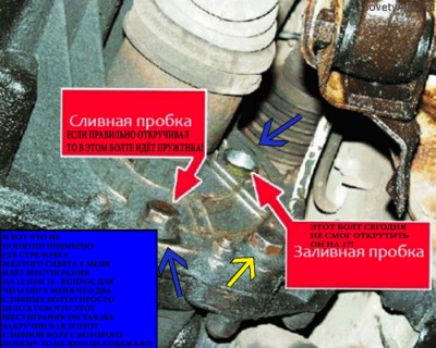

Проблема щас у меня в кпп - в обще не чего понять не могу, или мою кпп нынешнии хозяева кулибили либо хз, короче - у меня какая-то хрень сегодня открутил сливную пробку вот по этому манаулу
http://ladafakt.ru/kak-zalit-maslo-v-korobku-vaz-2108-2.html сливную пробку откручивал так как указана на фото которое я прикрепил, (может я не тот болт открутил - почему-то он у меня на 22) и в нём идёт пружинка - это сливной болт в кпп без щупа или нет? если это сливной болт то вообще ни чего не пойму масло не сливалось пытался открутить опять-же по фото которое я прикрепил заливной болт думал может из за того что заливной закручен масло со сливного не выбегает, но его у меня не получилось открутить сегодня, но что самое не понятное в общем я эту не понятную проблему обосновал на фото так думаю понятней будет! (вообще мне сказали что возможно просто не было масло в обще - и я бы может быть бы и согласился если бы не одно - НО, и всё-тики может я не тот болт откручиваю вот и масло не бежит? но я откручивал по манаулу на который скинул ссылку выше - но в том манауле нет шестиграника, который у меня закручин там где стрелочка жёлтого цвета, и закручин он так-же под пробку - для чего он?

urii0981 писал(а):(может я не тот болт открутил - почему-то он у меня на 22) и в нём идёт пружинка - это сливной болт в кпп без щупа или нет?
Конечно нет!
Там не только пружинка,там еще и шарик под ней,если ты его не потерял.
Сливная пробка правильно на картинке отмечена,а ты открутил фиксатор задней передачи - он гораздо ближе в сторону радиатора (левее по картинке),чем пробка.

urii0981 писал(а):в том манауле нет шестиграника, который у меня закручин там где стрелочка жёлтого цвета, и закручин он так-же под пробку - для чего он?
один из болтов крепления задней подушки кпп.
urii0981 писал(а):сливную пробку откручивал так как указана на фото которое я прикрепил, (может я не тот болт открутил - почему-то он у меня на 22) и в нём идёт пружинка - это сливной болт в кпп без щупа или нет?
ты точно эту откручивал? не фиксатор задней с другой стороны привода?

т808 писал(а):Там не только пружинка,там еще и шарик под ней,если ты его не потерял
Вообще запутался! так что я открутил не то? в том балту пружинка а вот шарик я хз был там или нет, если был то упал в яму его не найти, и что теперь делать искать шарик? шарик где должен быть в сливном болте или в болте фиксатора задней передачи?

Лысик писал(а):один из болтов крепления задней подушки кпп
если вы имеете виду про стрелочку жёлтого цвета которая указана на болт то это примерно я указал примерно у меня в этом месте идёт шестиграник который именно видно что в кручин как пробка! вот в чём вопрос для чего это пробка под шестиграник примерно в месте где жёлтая стрелочка?
Лысик писал(а):ты точно эту откручивал? не фиксатор задней с другой стороны привода?
ну как понять с другой стороны? с какой другой - с стороны выжимного чтоли? нет - не со стороны выжемного, со стороны водительского колеса!

urii0981 писал(а):в сливном болте или в болте фиксатора
Там не болты,а пробки.
Сливная просто голая железка,а ЗА пробкой фиксатора сначала пружина,а за ней шарик.
urii0981 писал(а):шарик где должен быть
Естественно он под пробкой и ЗА пружиной фиксатора.
Цитата:для чего это пробка под шестиграник
Шестигранник на 12 мм.?
Значит вместо родной Самарской пробки под ключ 17 тебе ввернули пробку от классики.
Цитата:примерно в месте где
Не бывает "примерно".
Фото своей пробки делай,иначе так и будешь в потемках блуждать.
Цитата: с какой другой - с стороны
Вот что ты сдуру открутил!
А выше находится датчик включения фонарей заднего хода,тоже показанный стрелкой.

Походу я его и открутил этот фиксатор щас нашёл распиновку кпп
http://automn.ru/vaz-2108/vaz-35547-10.m_id-4604.html вроде открутил в том месте где где по распиновки 5
http://s7.automn.ru/vaz-2108/jpg/kp02.jpg но вот не обратил внимания на датчик есть там рядом он или нет завтра посмотрю, так а если это шарик выпал они продаются эти шарики? выходит если по этой распиновки
http://s7.automn.ru/vaz-2108/jpg/kp02.jpg то у меня там где тройка то там как-раз шестиграник - значит сливной получается у меня под шестиграник (ну и насколько он интересно там вкручен?) а открутил я выходит фиксатор задней передачи - правда завтра посмотрю рядом датчик есть или нет, если есть значит точно фиксатор, а что его откручивать не льзя?
Конечно нет.
urii0981 писал(а):а вот шарик я хз был там или нет, если был то упал в яму его не найти, и что теперь делать искать шарик?
Конечно искать. Возми магнит побольше и прошарь им дно ямы. Есть магниты очень мощные. Много чего найдёшь интересного.
urii0981 писал(а):а что его откручивать не льзя?
Можно,когда ККП разбираешь. А так чисто из любопытства,да ради Бога.

торантино писал(а):Конечно нет.
я щас пойду внимательно просмотрю - просто вчера когда откручивал не обратил внимание на датчик вот щас посмотрю есть там в близи этот датчик или нет!
торантино писал(а):Конечно искать. Возми магнит побольше и прошарь им дно ямы. Есть магниты очень мощные. Много чего найдёшь интересного.
да нет там если что уподёт мелкое то всё искать бесполезно у меня не яма а подвал двух комнатный идёт если туда чё мелкое упадёт то всё искать нет смысла, ну а что этот шарик по отдельности ни где в автомагазинах не продаётся? или этот болт который я открутил его можно бутит вместе с этим шариком купить - если да то как он называется?

да действительно щас просмотрел открутил я не то - открутил я именно этот фиксатор заднего хода, но шарика нет в этом болте, а может этот шарик застрять в нутри кпп ну куда вкручивается этот болт фиксатор? просто я в нутырь посмотрел и не пойму, вообще если остаётся шарик внутри как он выгледит там? у меня в нутри ели проволкой туда сувать там что то крутится шарик это или нет я не пойму но не вытаскивается от туда!
Добавлено спустя 50 минут 51 секунду:
торантино
И всё-таки сейчас думаю гадаю и мысыль у меня такая что этот шарик зараза всё-таки застрял внутри(хотя не уверен - просто понять бы внутри он застрял или его вообще нет для того чтоб знать искать новый фиксатор с шариком или нет, кпп та я вообще не переберал и как говорится смотрю в нутырь и дуб дубам в нутри он или нет) в нутри у меня какая-то вращающея втулочка а под этой фтулочкой что-то белое тоже вращающееся, но что-то мне подсказывает что этот шарик зараза внутри застрял - потому как пускай я ошибся с болтами, но многие сливают масло с кпп именно через этот фиксатор, а я открутил этот фиксатор у меня три капле вытекло с него и всё, а это может говорить об чём? это может говорить об том что из за застрявшего шарика масло и не бежит с этого места, ведь может же быть такое? а если он застрял в нутри это страшно? честно я вообще не пойму там он или его вообще нет, но логически подумать если бы его там не было то масло бы побежало с этого места, я просто боюсь ошибку не допустить найти новый этот фиксатор с шариком и вкрутить его, а вдруг старый там? вообще если он застрял там это страшно?

urii0981 писал(а):я вообще не пойму там он или его вообще нет
Если он там,то магнитом его вытащи.

urii0981 писал(а):просто я в нутырь посмотрел и не пойму, вообще если остаётся шарик внутри как он выгледит там?
Как шарик однако.
urii0981 писал(а):просто понять бы внутри он застрял или его вообще нет для того чтоб знать искать новый фиксатор с шариком или нет, кпп та я вообще не переберал и как говорится смотрю в нутырь и дуб дубам в нутри он или нет)
КПП наклони и постучи ручкой молотка по дырке. Шарик выпадет ,если он там.
