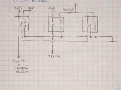

правда после такой переделки при выключении дворников щетки не всегда успевают затормозить в зоне парковки.
вот с двумя реле в серых проводах у мну также и получалось. попробую поменять местами ради интереса.
Pavel^99 писал(а):вот с двумя реле в серых проводах у мну также и получалось.
Это ожидаемо было,ведь ты убрал эл.торможение при выключении.
Pavel^99
Сообщения: 8885
Откуда: Карелия
т808 писал(а): эл.торможение при выключении.
напомни как это работает. щас ты написал про это и я вспомнил про такое, правда смутно
Pavel^99 писал(а):напомни как это работает.
При выключении веслом в нем замыкаются контакты 53 с 53е и,
как только щетки окажутся в зоне парковки,переключатель на редукторе замкнет эту цепь (СЕРОГО провода) на массу.
Таким образом обе щетки моторчика окажутся замкнутыми между собой,
а это очень сильно тормозит еще вращающийся по инерции якорь.

тогда получается если использовать схему с двумя реле в серых проводах, есть смысл попробовать поставить не 4хконтактные , а 5тиконтактные реле, с минусом на 87а. тогда вроде как торможение появится
Pavel^99 писал(а):если использовать схему с двумя реле в серых проводах, есть смысл попробовать поставить не 4хконтактные ,
Попробуй - пополнишь копилку форума.

короче поставил 5-тиконтатное реле в разрыв серого провода с минусом на 87а для реализации торможения. всё чётко, прерывистый режим, 1-я скорость увеличились, паркуются там где надо без попыток зайти на второй круг
но в таком случае не включается 2-я скорость
тк минус с 87а на моторчике не даёт ему запуститься на 2-й скорости. надо ещё одно реле на размыкание этого минуса при включении 2 скорости, третье
Pavel^99 писал(а):в разрыв серого провода
А почему СЕРОГО-то ?
Ты же его поменял местами с СЕРО/Оранжевым !
Вот в СЕРО/Оранжевый и нужно реле ставить.
Хотя..........
Тогда с медленной скоростью проблемы появятся.
Вобщем этот вариант с 87а на массу не канает.
третье реле по идее должно помочь теоретически
| IMG_20220918_205507.jpg |
42.99 KB |
130 раз(а) |
Pavel^99 писал(а):третье реле по идее должно помочь теоретически
И практически тоже,но стОит ли огород городить,если сейчас прерывисто мах быстрее стал,
а двух постоянных по скорости вполне достаточно ?

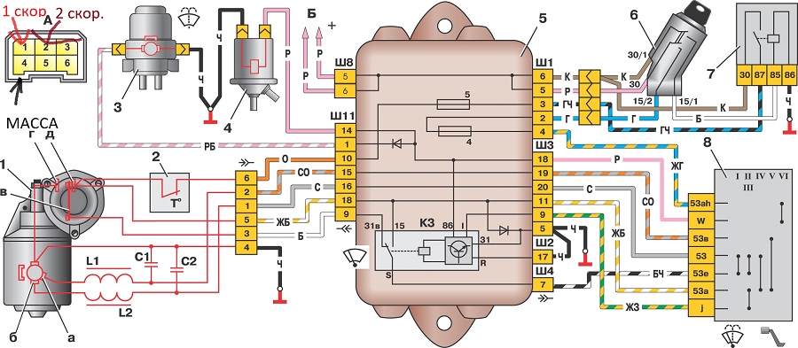

Подскажите.Перестали работать дворники ,все три скорости..Кинул провода с акб трут прилично.Есть 2 скорости.(фишку пертыкаешь).Разобрал черный ящик прозванивал все дорожки от колодки "реле дворников" все целое.Снял перебрал всю косу воздухапритока(там где питание омывателя,ЭМКХХ, давление масла и т.д.) почистил обжал контакты.Снял подрулевой почистил внутри контакты, проверил контрольной лампой.Посмотрел проводку салонную которая идет к ЧЯ тоже дефектов нету.Реле подкидывал с гранты-эфекта нет.Второй раз полез в преключатель что то замкнул в колодке подрулевого теперь вместе с омывтелем гаснут фары ближнего.
Есть диагноз?

Приборка работает.Подключал + с акб к колодке моторедуктора.Там два контакта на первую и вторую скорость.А ниже расположен контакт массы.
Спутник-93 писал(а):Подключал + с акб
Надеюсь не забыл,что "+" от АКБ нужно через предохранитель давать ?
Спутник-93 писал(а):к колодке моторедуктора.
Дворники старого,или нового образца ?
В этой колодке 5 или 6 проводов ?
Спутник-93 писал(а):+ с акб к колодке моторедуктора.Там два контакта
К каким именно ПО ЦВЕТУ проводам в колодке "+" цеплял ?
Кстати!
Ты забыл отписаться в прошлогодней теме:
https://autolada.ru/viewtopic.php?p=12427645&highlight=#12427645

Не забыл.еще и на минусе висит.в разрез смонтировал специальную колодку, туда пред.
колодка на 6 проводов.Какого образца затрудняюсь ответить.
По той теме я больше не разбирался.Ты думаешь это связанные проблемы?.Дворники действительно с момента покупки работали очень вяло.Перебрал редуктор, почистил смазал трапецию, купил щетки на 3 размера меньше от штатных.По идее они легче и площадь контакта с стеклом меньше-моторедуктору должно быть чуть легче их двигать.От акб работают на уверенную 4.А вот штатно опять потери-очень вялые.Ну и в итоге совсем сдохли.Не исключаю что и здесь коротнул чего-то.Но и в итоге вчерашний пост.

Спутник-93 писал(а):колодка на 6 проводов.Какого образца затрудняюсь ответить.
Старого образца.И эту схему ты верно для них дал.
Спутник-93 писал(а):От акб работают на уверенную 4.А вот штатно опять потери-очень вялые.
Пройди по цепочке и выяви где потери в контактах.
Это не очень сложно.
Спутник-93 писал(а):в итоге совсем сдохли.Не исключаю что и здесь коротнул чего-то.
Если при проверке давал "+" с клеммы АКБ на СЕРЫЙ провод в колодке дворников,
да еще и при вставленной в ЧЯ релюхе дворников,то почти наверняка сжег дорожки на плате ЧЯ.
При желании их целостность можно проверить не снимая и не вскрывая ЧЯ.

Да при проверке не отключал колодку.А подсунул в контакт "1" + с акб.Мог так спалить не знаю.Сейчас в колодку моторедуктора идут два провода через кнопку в салоне.И соотвественно с ЧЯ связи нет никакой.Так с чего мне начать?С ЧЯ? как его проверить.И разве прдохранител не защищает эту цепь?Почему гаснет ближний свет при включении омывателя(в любом положении).
Спутник-93 писал(а):Почему гаснет ближний свет при включении омывателя(в любом положении).
Это на закуску оставим.
Спутник-93 писал(а):разве прдохранител не защищает эту цепь?
Какой может быть предохранитель,если ты напрямую ЧИСТЫМ ПЛЮСОМ с АКБ тыкал по контактам дворников ?
Спутник-93 писал(а):подсунул в контакт "1" + с акб.
Вот именно ! Там как раз СЕРЫЙ провод.
Песец дорожкам в ЧЯ !!!
Спутник-93 писал(а):Мог так спалить не знаю.
Это потому,что не знаешь о цепи электроторможения моторчика дворников.
Спутник-93 писал(а):с чего мне начать?С ЧЯ?
Нет.
Контрольная лампочка у тебя есть ?
