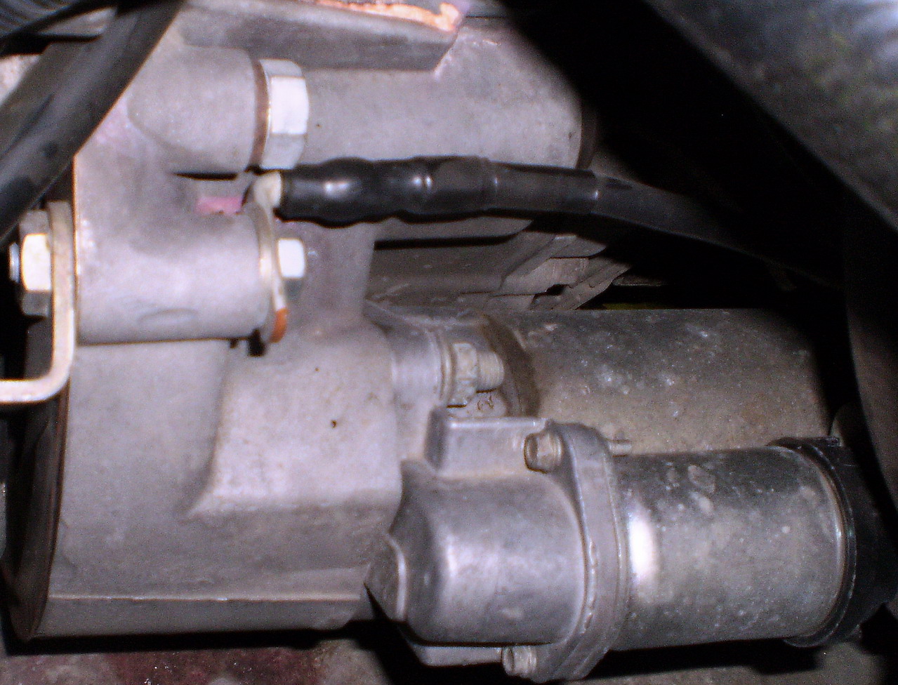

Bosoi, сколько у тебя дырок под стартер?
У меня две.
п1627кк писал(а):
ВАЗ 21134 2010г.в., E3,
Размер файла: 345.28 KB
Просмотрено: 168 раз(а)
Bosoi
Я написал постом выше, что еще не видел свой стартер. Только пригнал машину, решил сцепу присмотреть, а тут такой геммор с выбором, нужно сначала на стартер смотреть, чтоб определить сцепление. Но опять засада на Exist нет десятого SACHS временно в продаже, видать разбирают быстро, надо стартер осмотреть какое там. Но думаю что десятое сцепление, не могли же они вечно 08 коробку ставить.

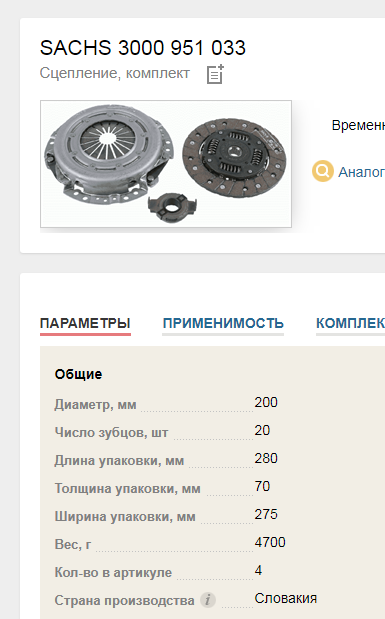

Нет это не десятое сцепление, я брал на 2111 SACHS 3000 951 033.

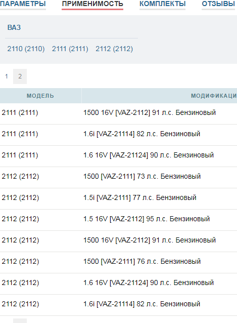

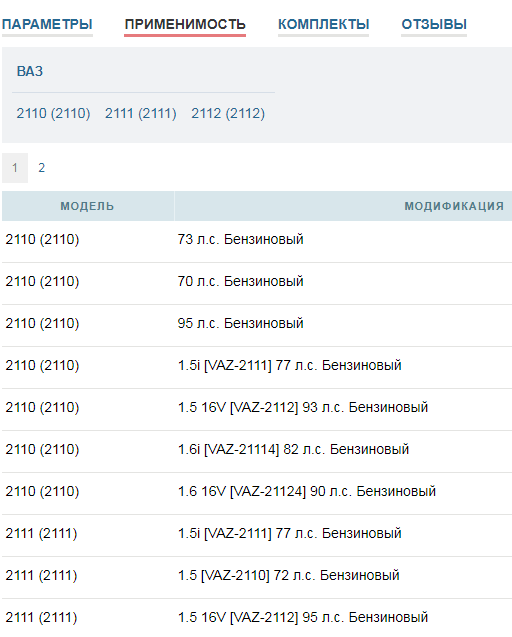

Вот человек писал что ставил SACHS 3000 951 211, на экзисте он бьется как для 21099, на лада оригинал он бьется также и еще с добавкой как для двигателя 1.1 - 1.5 литрового, зачем мне на 1.6 двигателе сцепление от 1.5.
На драйве нашел человек ставил на 2114 SACHS 3000 951 033. Я такое же ставил на 2111 диск 200мм это сцепление для 2110-2112. Как быть?

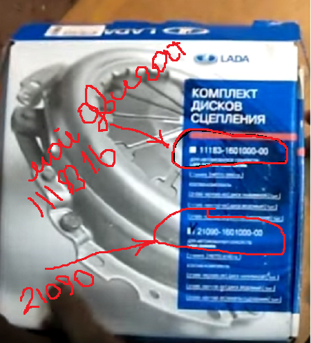

Вот коробку мужик крутит смотрим картинку и где стоит галочка на упаковке. До 2007 ставили движки 2111 1.5 диск 200мм поколение Самара 2 . А мне все суют сцепления 2108 2109 и 21099 на 1.5 движок. А у меня калиновский движок 1.6 зачем на нем сцепление 180-190мм.
Добавлено спустя 6 минут 29 секунд:
Поставить можно что угодно при желание. Авто в профиле. двигатель 11183 2010 8клп мне не нужны сцепы 2108 2109 если лезет десятое я его поставлю я езжу на нем на 2111 оно меня устраивает.
