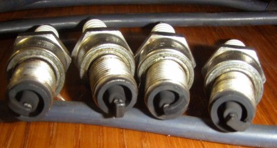

Добрый вечер! Сигнальные массы перенес с крышки трамблера на кузов ,так как провод стал дубовый и ломается ,переделал клеммы. Масса хорошая.Ошибка 13 исчезла . При заводки двигателя и работы в течении 5-10 мин ,когда прогреется двигатель появляется ошибка 49 - подсос воздуха и появилась ошибка 19 -не правильное положение демферного вала. Перед этим я менял новый вал -выставил все четко по меткам ГРМ ,ошибки не было ,а сейчас она опять высвечивается . Я подумал ,проверил высоковольтные провода ,хрен знает чо мог поставить старый хозяин (может с нулевым сопротивлением)- проверил ,прозвонил -сопротивление на проводах от 5-10 . Вроде нормальные - в темноте не светятся. Почистил свечи - после работы двигателя -15 мин . стали вот такими. Датчик кислорода проверил вольтметром ,ослика у меня нет . Напряжение на сигнальном проводе 0.45 в . ,показание на вольтметре при работающем двиг. меняются в пределах 0.1-0.9 в . Я уже поменял все прокладки ,уплотнительные кольца на форсах,залез в яму посмотреть где может секти до катализатора -все в норме . Давление в рампе 2.6 .Форсунки прочистил ,давление держут- уму не приложу ,что ей еще не хватает?

А по свечам... Жопа полная. Даже у меня, т.е. без ДК, свечи песочного цвета. А у тебя, с ДК, они вообще белые должны быть. А по фотке - жуткий перелив.

Iurii писал(а):залез в яму посмотреть где может секти до катализатора
А полметра после? Вот если подсос в этих"полметра после" то вот такая картина со свечами и может наблюдаться.

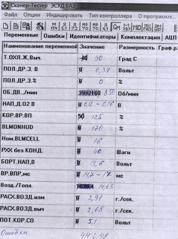

Сигнальные массы поставил на место. Проверил давление в рампе 1-при вкл. зажигании -2.8 : 2 -при работающем двигателе на холостых держит -2.6 : 3 -при снятии шланга регулятора давления с ресивера -3.1 : 4 при нажатии на газ 3.1 . Не смог проверить при пережатии шланга оьратки -не подлезть . Проверил компрессию в цилинрах . На первом -8 ,на остальных 10. Сделал диагностику в СТЕВАЗ -вот данные. Прошолся по выхлопной магистрали -все нормально. Мое мнение -надо менять датчик кислорода.
Показывает две ошибки -44 забедненый датчик кислорода и 49 подсос воздуха после ДМРВ

Давление в рампе нормальное...
А вот время впрыска чо-то конское... И напруга с ДК маловата. Получается ДК висит в бедноте, ЭБУ по его команде льёт со страшной силою=>чёрные свечи.
Ищи подсос с пристрастием... Многие тут с ним нажигались, били себя ногой в грудь, что его нет.
