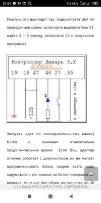

Купил мастеркит bm9213m, установил дрова с сайта кита, подключил к компу. Комп видит адаптер всё ок, но программы его не определяют((( прошурстил инет и на одном форуме вычитал что нужно скачать драйвер для ft232. Скачиваю, устанавливаю и перезвгружаю комп, как советовали и около чудо адаптер заработал. Подключил всё на столе. И долгожданный момент связи с ЭБУ прошёл успешно. Залил новую прошивку, быстро в гараж ставлю блок на место, вкл зажигание, насос заработал, выключил и опять вкл зажигание и старт(так советуют делать после прошивки или снятия ЭБУ/отключения АКБ) завелась с полоборота. Ещё не обкатывал, но уже доволен. Итог 1500 р. И сам себе чиптюнер))). Подключал по схеме на фото. Светодиод нужен чтоб понять перешёл блок в режим программирования или нет, должен погаснуть или светить очень тускло, всё зависит от ограничительного резистора перед ним. В комбилодыре подвисает и долго считывает, а вот чиплодыр справился за пару минут. Ещё один момент не смог провести диагностику в опендиаг, выдает ошибку, но это не проблема для этого есть Емеля)))
Схема
