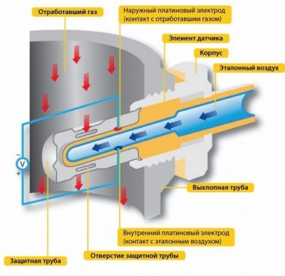

Есть одна заковыка - ДК для сравнения должен видеть содержание кислорода в атмосфере .
То есть , атмосферный воздух должен проникать внутрь ДК , а происходит это как раз через вход проводов в корпус датчика .

zerr0men писал(а):А почему дым оттуда не валит?
Патамушта
| ДК.jpg |
62.84 KB |
147 раз(а) |
zerr0men писал(а):NAUexx писал(а):
ЧЭ датчика
Не могу расшифровать
Чувствительный Элемент.

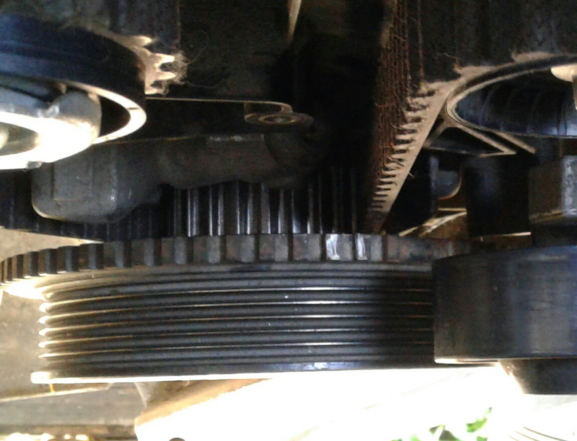

Докладываю о проделанной работе :
При разборке метки убежали и зафиксировать как все было не получилось. Визуально демфер целый, шпонка на месте целая, все в норме. Окошко в кпп найти не получилось, оно там точно есть? Ибо щупа нет мож и окошко сократили?
Выставил как положено все. И заметил вот какую фигню. Еще зимой вроде я ставил метки белым маркером, ремень был между ними, на шкиве генератора, чтоб не снимать колесо. Так вот они убежали на один зуб. Как так? Перепроверил все на три раза.
Все собрал, прокатился. Вроде все тоже самое. Сделал сброс ЭБУ с инициализацией. Прокатился. Вроде все тоже самое. Может загоняюсь, но может чуть хуже стало. Завтра съезжу на работу будет точно видно.
