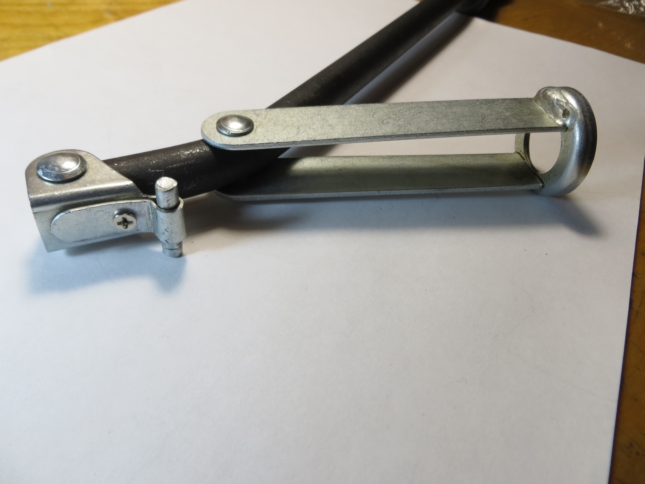

Да, еще хочу предупредить народ по поводу рассухаривателя от "Сервис ключ". Он действительно удобный, рассухаривать и засухаривать с ним одно удовольствие, но он имеет не надежное крепление шпильки (которой он цепляется за опору), в результате чего шпилька может вывалится в головку (у меня, слава богу, упала рядом). Поэтому этот инструмент лучше сразу доработать - пластину которой он обжимает шпильку нужно дополнительно укрепить винтовым соединением.

Описание: Доработка ключа

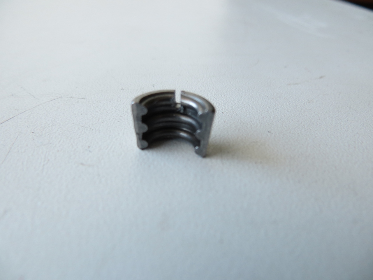

Нет, парни, у меня износ сухарей точно не из-за повышеных зазоров во втулках. Иcтория имеет продолжение. В общем решил я все-таки поменять все сухари, купил в магазине и сразу удивила цена по 10р. за штуку (а при замене сухарей для 7-го клапана я покупал в другом магазине и один сухарь стоил раза в три дороже, но в том магазине они кончились, магазин при официальной СТО LADA). Решил я все-таки съездить в гараж на дачу и вытащить сухари из родной головки (как я уже говорил, головку я менял 30т.к. назад). Так вот, следы кручения клапанов были на всех сухарях, но поверхность износа имела зеркальную поверхность, а не как у меня на фото - как буд-то шарошкой прошлись. Взял ножовку и легко пропилил новый сухарь, на фото - это пропил сделаный за десять ходов небольшой ножовки. За десять ходов этой же ножовки по родному сухарю - я ему только поверхность почистил. В общем сыромятина, и в головке стояла (а я в сборе покупал, причем имено Автоваз, но правда упаковка была вскрыта) и я сейчас в магазине еще нарвался.
Мораль сей басни такова - покупая головку в сборе, придется как минимум проверить - каленые ли в ней сухари на клапанах.
Описание: Сыромятина
