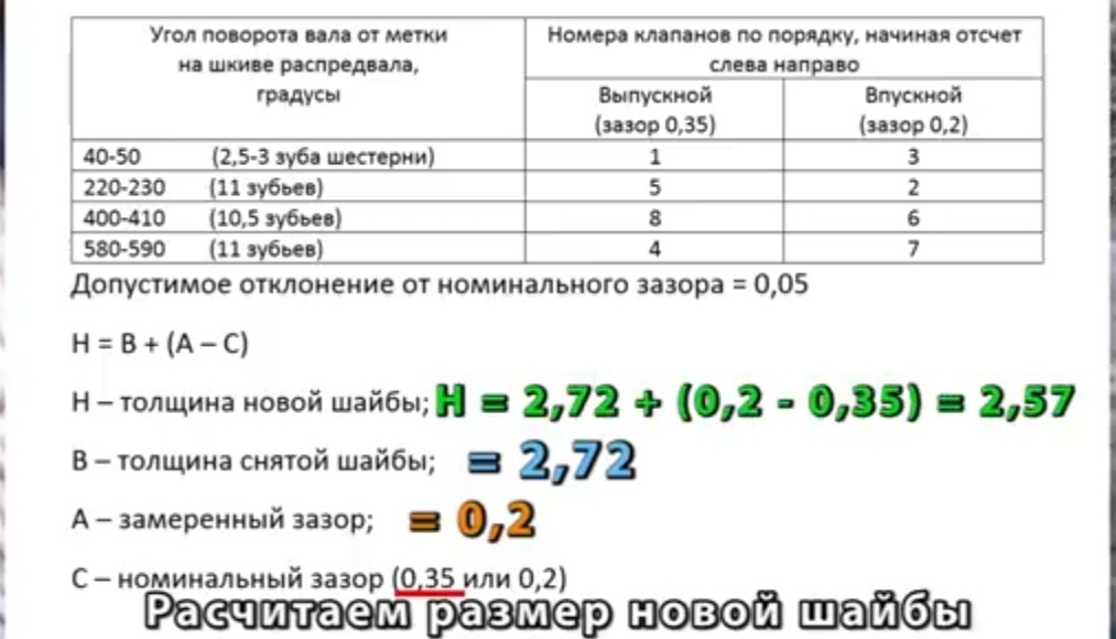

Выставлял по следующей схеме:
Размер файла: 104.74 KB
Просмотрено: 278 раз(а)
Очередность правильная,а вот пример с размерностью шайб неудачный!
Нормальные производители не выпускают шайб толщиной менее 3,00 мм.,да и АвтоВАЗ не рассчитывал на их применение.

С шайбой 2,57
Это всего лишь пример расчета толщины,взятый из инета,а не данные Виктор007700
Ну не допонял. Pardon
Просто я уже давно никакими формулами не пользуюсь.Какая где шайба стоит всегда записываю при регулировке.Правда щупы у меня от 0,02 начинаются.
