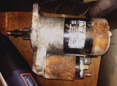

В общем, мерил, мерил, нихрена не намерил. Заменил стартер на новый, и всё заработало.
NAUexx, извиняюсь. Погорячился. Старый становлюсь, нервы ни к черту.
| IMG_20230416_100035.jpg |
Вот, что там стояло. |

Есть у меня жуткое подозрение, что твой старый стартёр ещё побегал бы...
Просто, когда ты его поменял на новый, то тупо продрал клеммы, прикручиваемые к нему. Именно с этой целью я и просил тебя провести соответствующие замеры.
Хотя да... судя по фотке, стартёр "пожил"...
