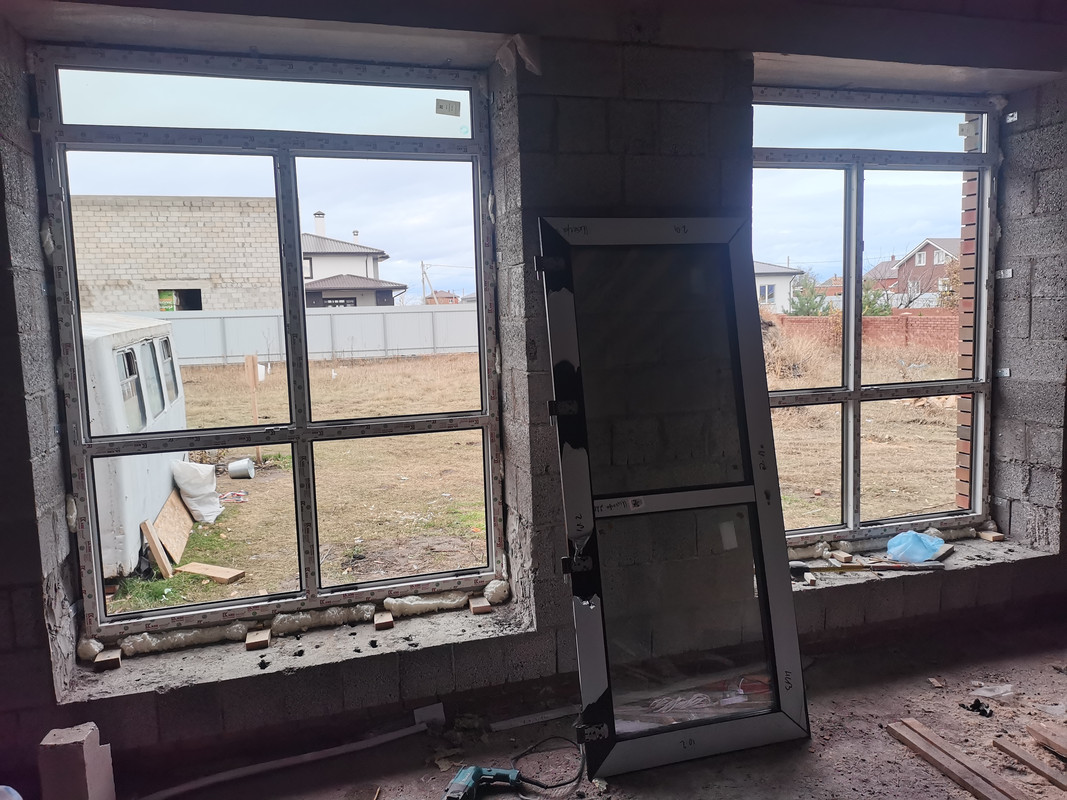

А брату вот, застекляют, кровлю дооформляют
Вот окна в пол в гостиной
Mihalych78
Сообщения: 4939
вроде и окна не плохие, а воткнули как дешман -на пене, словно проемы неровные и не
Добавлено спустя 13 минут 34 секунды:
расскажи суперпрорабу что:
1. деревяшки пдкладывают если клиньев пластиковых не хватает - проепаны размеры проемов
2. витражи опираются на свою раму с подкладкой, а не на пену
3. витражи крепят на дюбеля через раму, а не на эти вот алюминиевые пластинки
Добавлено спустя 36 секунд:
Добавлено спустя 1 минуту 14 секунд:
4. мембраны, утеплителя и пароизоляции по периметру не поставили
пенят подоконник и под отливом. защищая герметиком
для крепления витража используется рамный дюбель
ПС халтурно окна поставили -пределывать
Женя
Сообщения: 1283
По окнам 90% проблем только из-за монтажа. Когда зазоры меньше или больше регламентированных, как на фото, образуются мостики холода и окна потеют/обмерзают. Тут еще и радиаторов, обеспечивающих приток теплого воздуха, видимо, не будет. Хотя бы теплого пола нужно больше в этот район.

Эта, "знатоки". Там нет еще никаких пароизоляционных лент и профилей прилегающих. Еще делают. Зазоры как положено - снизу больше, уклон же для отлива нужен. На раме снизу где витражные окна еще какой то профиль лежит. И полов еще нет, сделано под напольные радиоторы. Но их нет. И виды строительные - потому что стройка, ребята. И у брата, и вокруг с трех сторон.

Цитата:Эта, "знатоки". Там нет еще никаких пароизоляционных лент и профилей прилегающих. Еще делают
это там же где гибкие связи забивали и вытяжку вместе с приточкой вели?
Цитата:Зазоры как положено - снизу больше,
кем положено? опирания веса стеклопакетов идет через раму на каркас рамы, а не на деревяшки с пеной
халтуру сделали -так и скажи
пусть на дюбеля крепят. и без пены на ленту утеплительную по периметру

Mihalych78 писал(а):расскажи суперпрорабу что:
Вот у меня одно окно даче.
Так на деревяшке снизу краска потрескалась и отошла и оказалось, что она сгнила,
а после дождя с той стороны она отсыревает.
Пока место попадания воды так и не нашел.
Женя
Сообщения: 1283
tvist писал(а):Mihalych78 писал(а):расскажи суперпрорабу что:
Переустанови. Самое лучшее. Обычное окно если нанимать будешь, в пределах 3т.р. за 1,5 часа.

Ну окна на деревяшках я бы реально заставил переделать. Оно же будет играть от влаги/сухости.
И крепление только через анкер в стену. Эти пластины только как временный крепеж.

Илья В. писал(а):Ну окна на деревяшках я бы реально заставил переделать. Оно же будет играть от влаги/сухости.
Заставляй переделывать
) Ты такой же строитель походу как эти тут местные "знатоки". А это грубо говоря "на прихватках" окна, и деревяшки с конусами просто чтобы выставить. И не запенено еще по нормальному ничего (снизу больше, по бокам и вверху немного кинуто). Стоит рама по низу на какой то хрени еще. И несколько дней еще оконщикам возиться.
