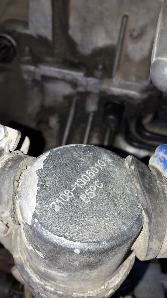

Проверил старый датчик Vernet 97-92* при кипении теплоносителя контакты замыкаются и размыкаются при остывании.Температуры размыкания не знаюНо сам факт датчик работает "ровно" без "пауз" и "рывков".
Внизу температура при которой патается вкл.карлсон.

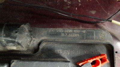

Сделай фото своего ЧЯ,особенно его номер.
Спутник-93
Я бы на твоем месте вживил реле вентилятора,как это было на первых Самарах.
Проверь,возможно у тебя почти все уже есть в проводке.

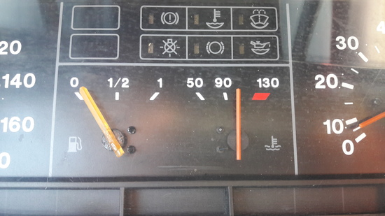

Спутник-93 писал(а):
делаю вывод что: первое-указатель завышает показания температуры.
Вывод неправильный,ведь сам же пишешь,что по трассе на указателе 90,или даже чуть меньше.
второе-имеем не согласованность термостата и датчика. То есть кулер включается и паралельно с ним термостат полностью открывается-температура быстро падает.Карлсон выключатся и тут термос начинает закрыватся, температура растет и опять вступает в работу датчик с пропеллером.Отсюда и такая не ровная работа кулера.
И снова неправильно !
У датчика диапазон работы 99-94 градуса и до границы закрытия термостата ,ему как до луны (85-87).

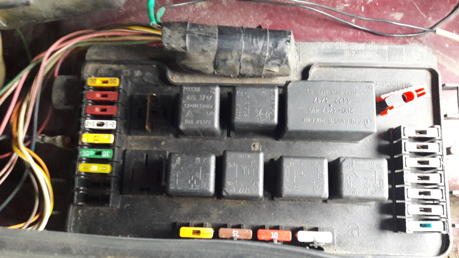

У тебя довольно удачный ЧЯ уже с гнездом К1 под реле вентилятора, в данный момент в котором установлена перемычка 87-30.
Вытащи ее,вставь реле и от ЧЯ до датчика кинь новый проводок.
Но сначала глянь на жгут проводки из которого выходят два толстых черных провода на датчик вентилятора -
нет ли там поблизости болтающегося тонкого белого с черной полосой провода.

Но это по указателю.О неверной температуре я сделал вывод по характеристике датчика.Если датчик должен вкл. на 99*а на приборке уже за 100* ближе к 105*.То есть работать постоянно он начинает уже ближе к 110* и выкл. на 100*.Верим больше датчику кулера.
на приборке уже за 100* ближе к 105*.Разметить не смогли
Потому и не смог ты разметить,что не занимался этим как положено проверять ТМ-106 и указатель.
А в блоке место под 5-ти.
Это в его верхней крышке 5 дырок,а клемм там четыре.
Получается надо будет сделать массу на кулер новую.
Правильно понимаешь ! Good
Химичть реле прям на телевизоре.
Не нужно !!!
Оно (К1) уже в ЧЯ будет.

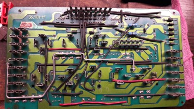

Блок не соответствует схеме.Контакт 86 выходит не на Ш8 а на Ш3.То есть предпологаемый управляющий минус уходит в салон.
На крышке ЧЯ с внутренней стороны реле К1 обозначено как вентиляторное ?
Спутник-93
Да.В нем перемычка, без которой не работает вентиль.

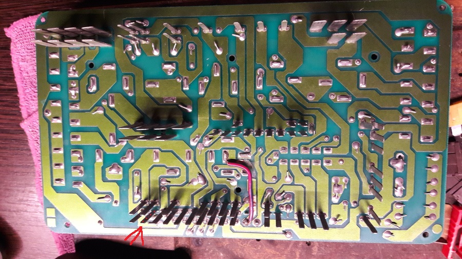

А 85-й контакт этого реле куда идет ?
Спутник-93
Ш3 4 контакт или 5 контакт если с конуса считать.Пометил стрелкой на фото.
Размер файла: 246.72 KB
Просмотрено: 86 раз(а)
Неправильно считаешь.
Это контакт Ш3/13 на который приходит +12 вольт при включении зажигания.
Один вывод обмотки реле уже правильно подключен,а теперь 86-й контакт,идущий в салон на Ш3/8 (этот пин свободен)
нужно по любой свободной перемычке отправить назад в подкапотку.
Например сделав перемычку между разъемами Ш3/8 и Ш2/9.
В ЧЯ Ш2/9 соединен с Ш6/1 (оба пина свободны),вот с него и отправишь новый провод на датчик вентилятора.

Я вот думаю для сначала собрать схему вне ЧЯ.Есть реле,колодка под него, провода, клеммы только докупить и собрать схему.
Правильно думаешь ! Good
собрать схему
Да.Вот такую.
В ЧЯ оставить перемычку 30-87 вместо реле,а остальное по этой схеме :
Спутник-93
Собрал схему.Через реле стало работать стабильно:крутит 28 сек потом 33 сек пауза.То есть включается всегда при одной температуре.По указателю температуры стрелка в том же полождении.За время работы вентилятора опускается едва заметно.Наверно это штатная работа и температура не более 100*.При открытой крышка бачка тосол не закипает.
Самой интерессное: вернул все как было, по безрелейной схеме работать стало так же стабильно.С тем же интервалом включается.Подключался только к колодке которая идет к вентилю, там было окислено.Наверно поэтому датчик "так" работал, лишнее сопротивление в цепи. hh
