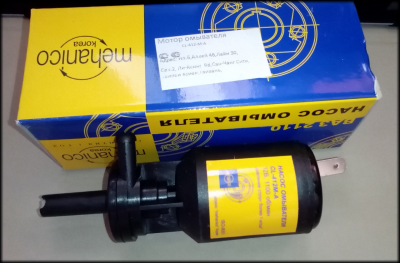

Приехали корейские.
По фото видно, что водная часть не связана с эл. мотором, только вал и то через дренаж.
Кто в курсе какие обороты у отечественных моторов?
