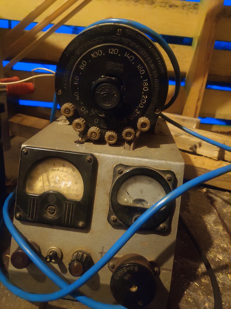

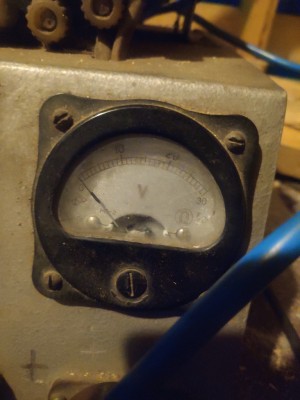

Так вот, отрыл старый советский БП. Там в нем амперметр и вольтметр вмастрячены. Но при подключении аккума вольтметр не мур-мур, видимо сдох, а амперы меняются, если крутить верньер с вольтажом. То есть, при 220 В показывает ~1.5 А, при 240 В — около 2 А.
Проверял мультиком - ток показывает правильно, амперметр не врёт. Напругу на клеммах показывает 16.5 В примерно после 3 часов зарядки (при подключенной зарядке, разумеется).
Так вот, вопрос знатокам: 10 часов зарядки при токе 1.5-2 А будет достаточно для аккума 55 А?
Первые два часа заряжал при значениях амперметра в 1 А, потом подкрутил верньер вольтажа в 240 В и начал заряжать уже при токе ~2 А.

Заряжаете блоком питания или всеж зарядкой?
Не верю что на зарядке есть верньер. На БП тоже врядли. Или это что? Клемма для провода?
Чисто от БП тоже можно заряжать, если у него есть ограничение (еще лучше регулировка)тока
По 16,5 в момент зарядки - может. Главное чтоб не больше. Опять же смотря какая зарядка с каким алгоритмом.
По вопросу зарядился/нет выше правильно сказали - определять по плотности с корректировкой на температуру. Причем через 12-24 часа после окончания заряда.
ksie

Непонял что должны означать те фото, которые без описания. Единственно что увидел - отсутствие верньера. Как и предполагал.
По поводу 16,5 что я сказал выше - беру слова обратно. Незная что внутри ваших коробок "аля зарядка", предположу ничего хорошего. cry Ваши устройства не подходят для кальциевого аккумулятора. Алгоритм не тот. Показания 16,5 говорят о превышении допустимого напряжения. У вас наверняка кальциевый т.к. сурмянистый сейчас редкость. Кипения быть не должно. Кипение ему смерть!
All Exx64
Там автотрансформатор сверху...
Лабораторный.
