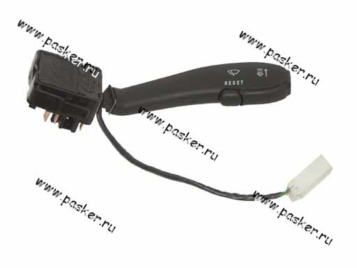

paravoz
Сообщения: 6164
Откуда: Челябинск
вот нашел фото калиновского
надо найти шнивовский.

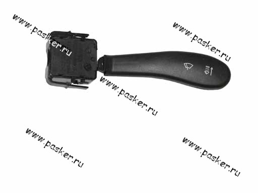

а вот шнива
ракурсы разные, ясности не добавило.
paravoz
Сообщения: 6164
Откуда: Челябинск
CougaR 111
ну и как они? от шнивы отличаются формой. подключение похоже без проблемм.

Xpert
Свой человек
Сообщения: 4177
Судя по инфе на Паскере левый и правый переключатели на Калине и Шеви - одинаковые.

Вот смотрите каталог на
http://www.pasker.ru
31712 Переключатель поворотов и света 2123 "Chevy Niva",1118 "Калина" 21230-3709330-00
32285 Переключатель стеклоочистителя 1118 "Калина" 11180-3709340-00
31713 Переключатель стеклоочистителя 2123 "Chevy Niva" 21230-3709340-00
А Переключатель поворотов и света с индексом 11180-........ вообще бывает или нет?
paravoz
Сообщения: 6164
Откуда: Челябинск
KlassP писал(а):Я одного не пойму: Если у Шнивовских и Калиновских подрулевых углы изгиба рукояток разные, то как можно поставить правый от Калины, а левый от Нивы?
Объясните наконец....
углы изгиба одинаковые. просто смотрел на машинах в разное время, вот и показалось.
KlassP писал(а):31712 Переключатель поворотов и света 2123 "Chevy Niva",1118 "Калина" 21230-3709330-00
как ты написал, так оно и есть. поэтому идею их установки похоронил и помянул сегодня пивом.
