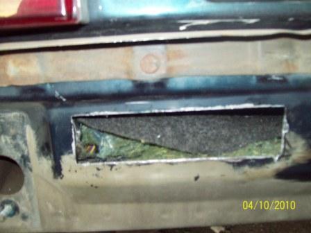

Далее волнительный момент-пилю.Почти ровно.
Размер файла: 41.97 KB
Просмотрено: 237 раз(а)

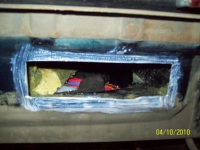

Сергейй
Далее небольшой подгон болгаркой,потом уголки напильником,зачистка краёв наждачной бумагой и покрытие грунтом,он же по-совместительству средство,препядствующее появлению ржавчины.И следуя инструкции после покрытия жду сутки.
Размер файла: 42.41 KB
Просмотрено: 250 раз(а)

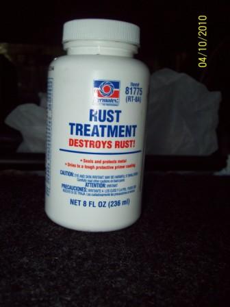

Сергейй
Вот этот грунт.
Размер файла: 37.1 KB

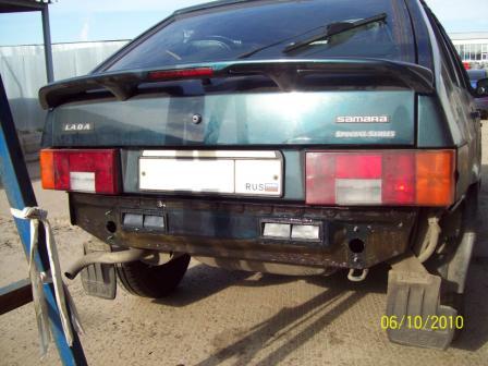

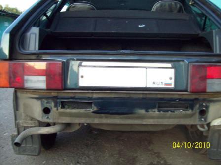

Сергейй
Вот с такими дырками ездил два дня!)))
Благо дождя не было.
Размер файла: 42.5 KB

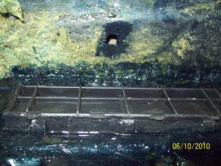

Вид изнутри.
Размер файла: 54.11 KB
Просмотрено: 224 раз(а)

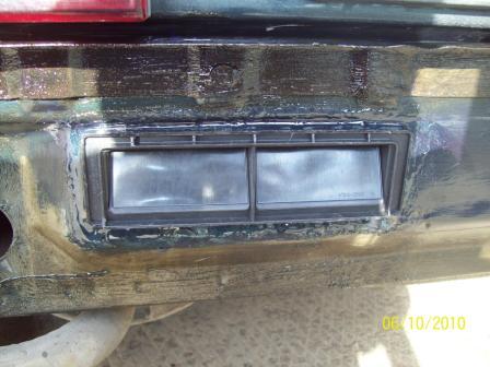

Потом подмазал швы и стыки на жестянке мовилем и установил бампер.
Размер файла: 49.36 KB
Просмотрено: 241 раз(а)

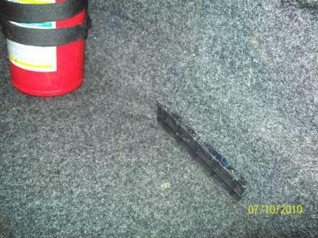

Думал приделать поверх какую-нибудь решётку,но вышло и так не плохо.Возможно так и оставлю.
Размер файла: 50.66 KB
Просмотрено: 283 раз(а)

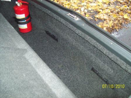

Вид свеху.
Размер файла: 46.34 KB

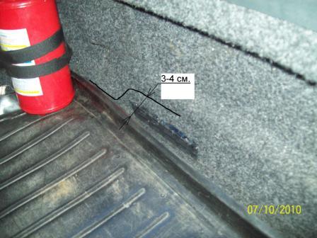

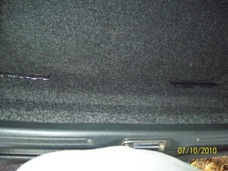

Так как клапана начинаются от уровня пола багажника,думал придётся подрезать защитный коврик-если его прижать к клапану,то он его перекрывает.Но из-за неровности выштамповки задней стенки багажника,там образовалась спасительная щель.

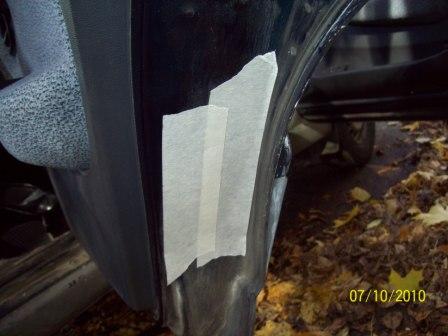

Далее сняв задний бампер и его балку вырезаем отверстие для дефлектра (не забыв убрать провода внутри багажника от места пропила) непосредственно под полочкой, на которую опирается пластиковый бампер, на ровном месте выштамповки и снизу этого отверстия наклеиваем 4мм сплэн:
отверстие было сделано ранее, сейчас просто снят клапан, края отверстия были обработаны напильником, обезжирены ацетоном, покрыты грунтовкой и покрашены в цвет кузова краской из баллончика (прилегающее пространство обклеивал малярным скотчем).
