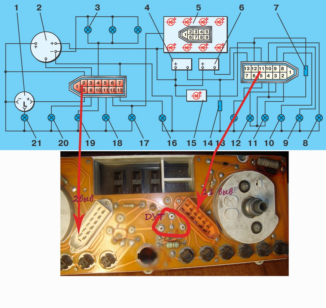

Поправлюсь, между 2-м выводом белой колодки и 11 выводом красной колодки на фото.
По схеме да, всё наоборот по цветам.

Все нормально там!
Рена писал(а):и 11 выводом красной колодки
Этот вывод на лампу резерва топлива идет.
Тебе-то он зачем?

Красной по схеме,
на фото колодка она белого цвета!

Рена писал(а):на фото колодка она белого цвета!
Какой же пенек тебе эти колодки местами поменял? Руки чесались саморезы покрутить? Кулибин,блин.
Вот так правильно:
Рена
Сообщения: 8193
Это фото из инета, да и на моей машинке тоже самое
