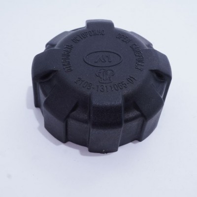

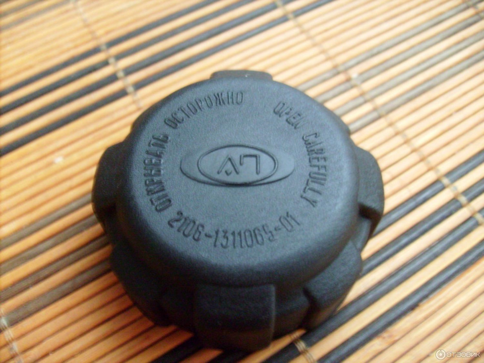

Muchachezz
Какая из них оригинал?
И ставилась с завода
Правильная эмблема изготовителя на верхней крышке,но гораздо важнее какая из них держит правильное давление.
Nobius
Апсалютна не важно. Важнее на какое давление она срабатывает.
