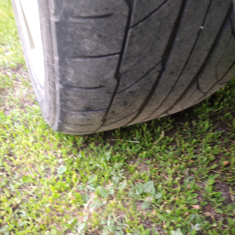

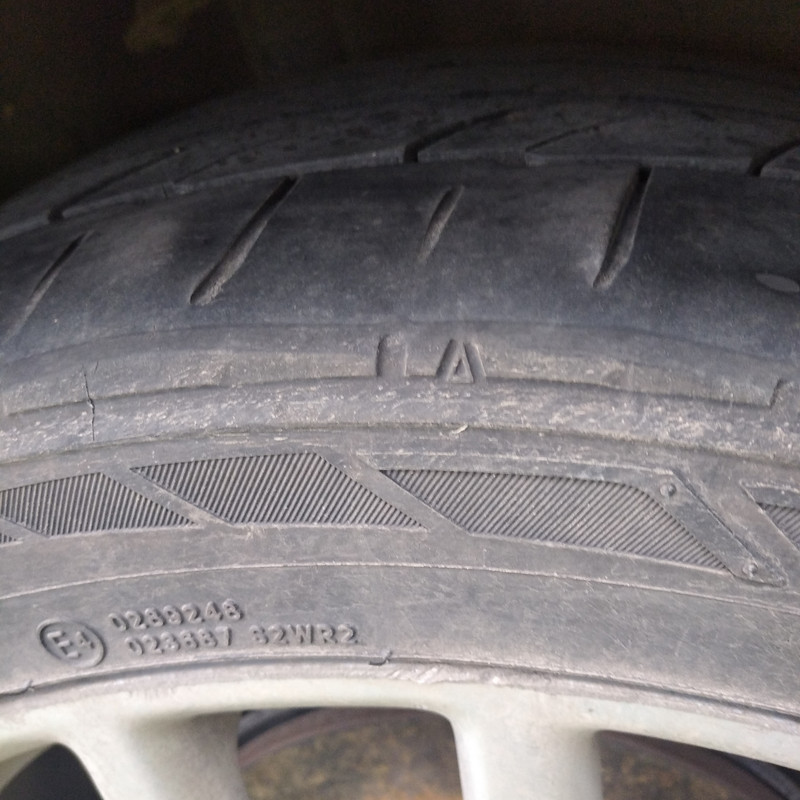

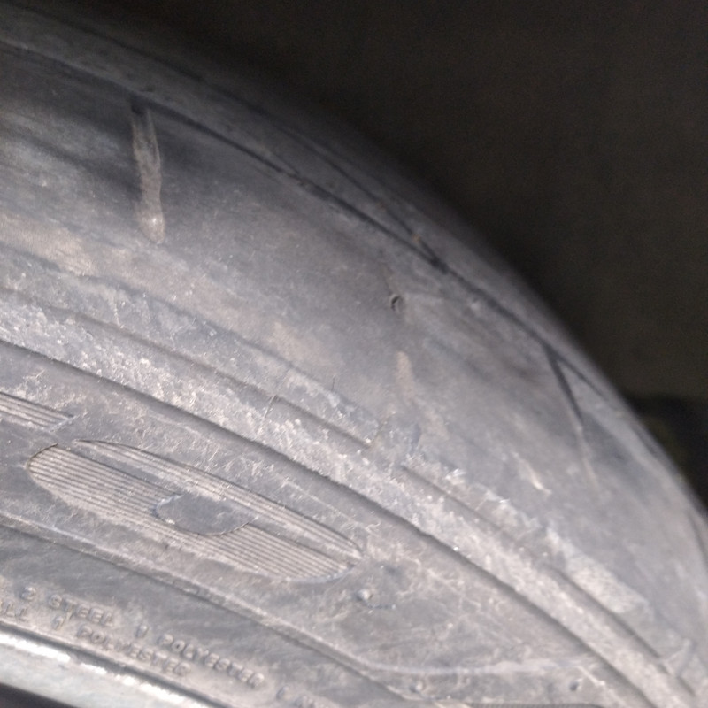

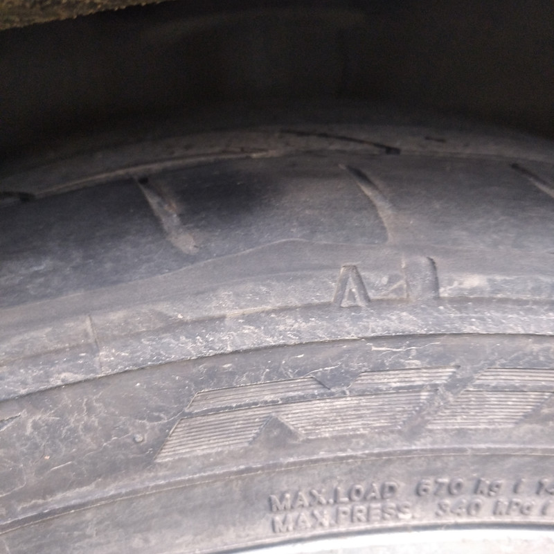

Дошло время разобраться с задними ступичными подшипниками . Ну как я думал изначально . Появился гул с зади авто , грешил на подшипники но вывешивани авто не дало ни какого результата , все крутится тихо и без люфтов .Приэтом этот гул изменялся от типа покрытия , мог быть монотонным , мог шоркающим, мог совсем пропасть . На изменение траектории гул не изменялся . Осталась резина и так как развал задних у меня -2 на пустую , а на загруженную ещё больше . А загруженная она всегда 150-200 кг шмурдяка . Вообщем пришлось на шиномонтаже переставить шины , внутреннюю часть поставить наружу , -1000 р . И о чудо гул пропал .
Вообщем есть два пути решения этой проблемы : целиком заменить задние рычаги . Второй путь поставить нестандартный развальный рычаг . Но это уже зимой .
Добавлено спустя 13 минут 6 секунд:
Внутрянка шины изношена не равномерна , проплешинами . Такое же было на 2113 при развале 1.30 , загруженности авто , плохих дорогах и высокой скорости при этом .
