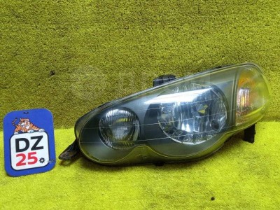

Там дальний даже от полнакала сильно грустит. Секция очень маленькая (около 7см в диаметре) да еще и с двойным стеклом...

Сообщения: 20808
masta
Сообщения: 10118
Alexandr008 писал(а):masta
Этого достаточно
У народа плавилось...

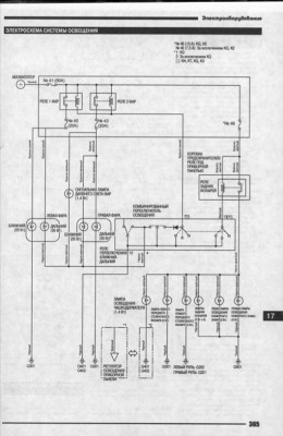

Это я херню написал... У меня на фары два реле: по одному на левую и на правую. При включении ближнего срабатывают оба реле и подают плюс на все 4 лампы. Но также при этом лампы ближнего постоянно висят на массе, поэтому включаются только они. А вот масса на лампы дальнего уже идет силовая через подрулевой переключатель и появляется на лампах уже при включении дальнего...
Особо настойчивые лепят еще одно пятиконтактное реле, которое размыкается по включению габаритов и массу на дальний через него дублируют...
ЗЫ: На схеме в правой фаре лампы ближнего и дальнего перепутаны местами...

А. Ну тогда да, гемор.
Сообщения: 20808
masta
Глянул схему внимательнее. Не особо и гемор. Надо в две фары врезать два реле в плюсовые провода.
А можно вообще последовательно 4 лампы запитать.
но думаю тускловато будет.
