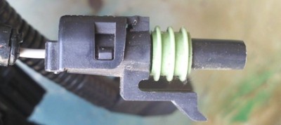

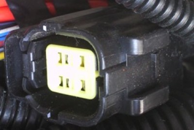

Кто делал сам проводку для кондиционера, подскажите, где брали разъёмы подключения датчика давления фреона четырехконтактного, и компрессора Panasonic?
Фото со жгута Приоры прилагаю.

Разъём на компрессор |

Разъём на датчик давления |

У меня простые на ДД двухконтактные стояли, как на ПТФ, на компрессор одинарный разьем. Может переобжать..
