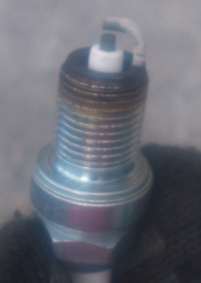

отчет, проехал 100 км после раскоксовки, выкрутил свечи, в цилиндрах видно чистые блестящие поршни, отгорело все что могло. Свечка черезчур белая, но это скорее всего из-за прошивки.
