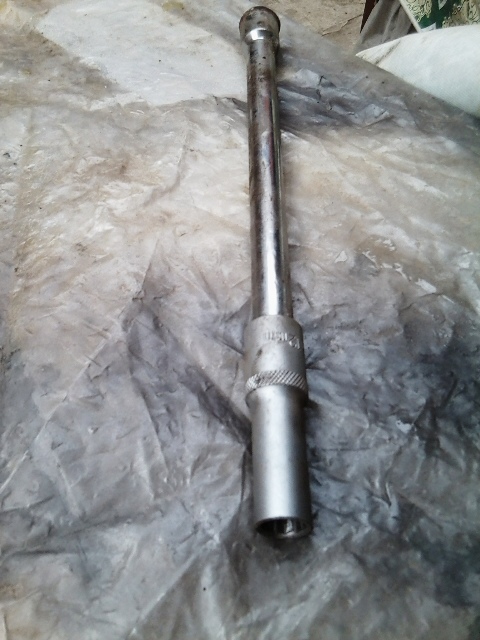

С направляйками клапанов есть особенность особая)
С полтора года назад, менял я на своём жигуле 2107 направляйки клапанов. Оказалось что в магазинах только "ремонтные направляйки" с внешним диаметром нехило крупнее тех что на конвеере ставят, цифры есть на коробочках направляек.
Так вот чтобы дыра под направляйку стала подходящей под "ремонтные", она должна раз 5 пережить замену направляек с "конвеерным размером".
Короче попа ещё та.
Я на шпильку намотал бумагу наждачную и с дрелью, подчухал дыры в головке. И доставал по 1 ремонтной направляйке с морозилки, обёрнутые в толстую тряпку, и вколачивал в гбц по одной.
Вколачивал головкой(с удлинителем) ключа на 12 (фотка её ниже), немного подточил изнутри головку - чтоб плотнее облегала толстую кромку направляек.
